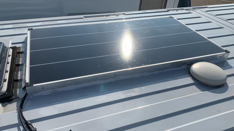

Vengo da una recente esperienza negativa sul fissaggio dei pannelli sul Ducato quindi il mio consiglio è di valutare molto bene il fissaggio.
Io ero partito dall'idea di montare il pannello trasversale (lato corto sui lati del furgone) e poi ho dovuto rifare il lavoro da capo e pure di corsa, causa imminente acquazzone.
Il problema è duplice:
- va considerata la curvatura del tetto che ho sottovalutato
- va considerato bene l'interasse delle bugnature del tetto per poter far aderire le staffe
 Inoltre va considerato che, montando le staffe lungo le bugnature si crea un effetto spoiler che potrebbe staccare il pannello.
Questa foto è l'esempio di un lavoro fatto male:
Fortunatamente a me un pannello da 160W basta e avanza.
