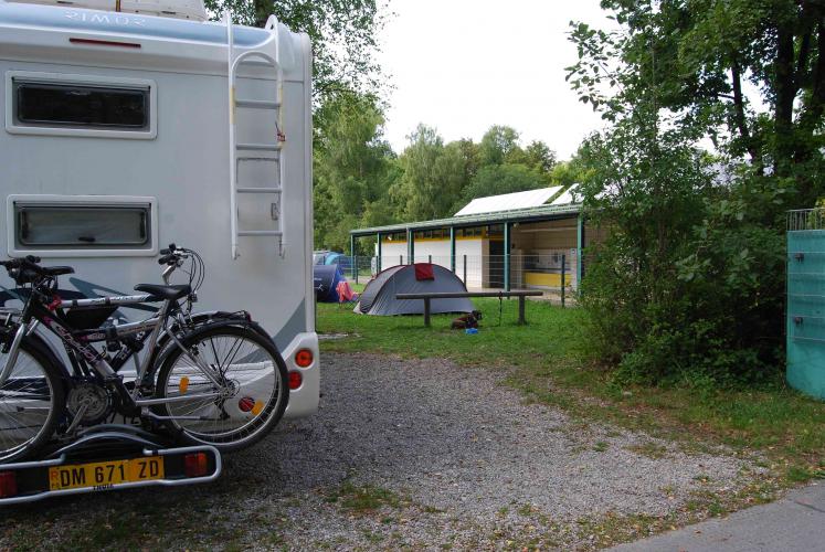

Eccolo, porta-bici su gancio traino estraibile montato all'origine in Rimor. Marca Umbra rimorchi (mi dissero che era l'unico omologato per quel mezzo. Costo 1800 Euro. mi hanno fregato però perchè, più o meno nello stesso periodo, un altro camperista lo pagò, identico e sempre montato in Rimor prima della targatura, 1150 Euro presso un concessionario del Piemonte.

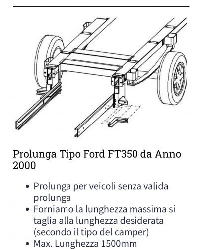

Si avevo preso un gancio come esempio. Il fatto che serva un gancio particolare potrebbe aiutare nella spiegazione. Continuerò a studiare.  ​​​​
Dai un'occhiata qui
https://www.italiacamper24.it

Adesso si inizia a capire e mi sa che le bici finiranno appese alla parere posteriore :-)  ​​​​
Ricordo che Rimor montava la cellula su un ottimo controtelaio, non so se lo fa ancora, un installatore potrebbe  considerare quello una valida prolunga.
Potresti risparmiare il costo delle prolunghe.

Io ho una officina e monto ganci traino, ti garantisco che non é l istallatore che decide, si deve acquistare un gancio che riporta sulle omologazioni l esatto tipo funzionale che é scritto sulla carta di circolazione. Altrimenti non passerá mai il collaudo. Per i camper questo codice viene trascritto a seconda del tipo di allestimento, e varia da modello a modello anche se la meccanica é sempre la solita. Quando si acquista il gancio viene fornito anche un disegno tecnico con tutte le parti che devi istallare, il tipo di bulloneria che devi usare e le coppie di serraggio, che viene allegato alla domanda di collaudo, qui di non ti puoi inventare nulla, anche perchè chi lo istalla é responsabile del corretto montaggio secondo le specifiche del costruttore. Di solito sui camper vengono istallate prolunghe che si fissano al telaio, molte volte vengono rinforzate le prolunghe esistenti, difficilmente le prolunghe che ha usato l allestitore vengono considerate idonee per il fissaggio del gancio. Anche chi ha il telaio alko, se chi ha allestito non ha usato prolunghe alko non vanno bene e si devono sostituire con quelle fornite da alko per montare il gancio. Non é cosi semplice come si potrebbe pensare
