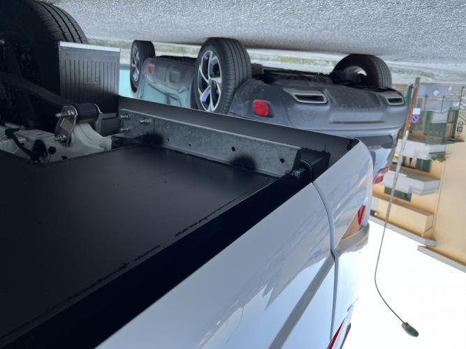

Nel mio camper devo montare un gancio...
ma vedo che esistono già' dei longheroni che tengono il garage a cui in fondo si potrebbe attaccare il gancio, senza dover montare nuove prolunghe...
ma e' cosi? e' adatto? i fori ci stanno... e il gancio e' regolabile in larghezza IMG_0911.jpeg

Forse sono io che non capisco la domanda...
Un gancio traino non è che lo compri alla coop o lo fai fare ad un fabbro e lo monti!
A seconda del mezzo diversi produttori hanno diversi modelli di ganci omologati installabili da officine titolate a farlo. Ogni gancio traino avrà le staffe idonee al montaggio sulla Struttura del mezzo per il quale è stato progettato e costruito.
Ripeto... Magari sono io che ho capito male la domanda...

Sarebbe bello ma così non è, quelle staffe/prolunghe non sono state omologate dal produttore del camper per quell'utilizzo.

da officine titolate a farlo. Ogni gancio traino avrà le staffe idonee al montaggio sulla Struttura del mezzo per il quale è stato progettato e costruito.  Ripeto... Magari sono io che ho capito male la domanda...
Hai ragione e torto … sono prodotti universali in realtà che hanno delle prolunghe che addirittura si tagliano molto simili a quelle
in foto… ma nn sono adatte secondo voi ?

Sarebbe bello ma così non è, quelle staffe/prolunghe non sono state omologate dal produttore del camper per quell'utilizzo. Ciao Giò
Ma sarebbero adatte e resisterebbero ?

Non ha importanza, quello che conta è se sono omologate per attaccarci il gancio
Per assurdo potrebbero essere più resistenti di quelle omologate,, ma non puoi usarle e nessuno ti collauderebbe il gancio
Tieni presente che non tutti i camper possono montare il gancio

Non è facile stabilirlo così guardando una foto.
Generalmente quei piccoli longheroni vengono usati per supportare il garage ed il suo eventuale carico e quindi solo per forza verticale mentre un gancio di traino dovrebbe prevedere anche dei carichi e sollecitazioni laterali.
Dipende quindi dai dati di calcolo di chi li ha costruiti, che abbiano fori od altro non vuol dire niente, devono prevedere e con opportuno grado di sicurezza quanto richiesto della normative.
Dovresti quindi informarti dal costruttore del camper che magari ti dirà anche quale gancio tu possa montare oppure da un installatore di ganci che dovrebbe avere un fornito ventaglio di prodotti e relative prolunghe già omologate.
Ritengo sia un'installazione da fare con cognizione di causa e quindi da personale qualificato, autorizzato e responsabile.

come ti hanno detto quelle " prolunghe " sono x sostenere lo sbalzo accentuato del camper , e NON x agganciarti con il gancio traino , devi chiedere alla marca del tuo camper se è possibile e in ogni caso ci sono ganci con prolunghe proprio x questo tipo di intervento MA è anche vero che non tutti i camper possono installare il gancio . e ... come dice L'IMPIEGATO aver a che fare con questi PERSONAGGI DELLA MOTORIZZAZIONE  è da paura , in primis si credono PADRETERNI e poi al controllo gancio ( nel 2007 ) con il paraurti montato e quindi completamente al chiuso e solo l'attacco a sfera visibile mi diedero il nulla osta , in pratica leggono la dichiarazione di conformità e il montaggio a regola d'arte rilasciato da officina e .... OK  . però DOVEVI andare alla motorizzazione . stesso discorso x i carrelli luci ok e accelerata con una frenata e se il carrello non si scompone è OK .

come ti hanno detto quelle prolunghe sono x sostenere lo sbalzo accentuato del camper , e NON x agganciarti con il gancio traino , devi chiedere alla marca del tuo camper se è possibile e in ogni caso ci sono ganci con
prolunghe proprio x questo tipo di intervento MA è anche vero che non tutti i camper possono installare il gancio . e ... come dice L'IMPIEGATO aver a che fare con questi PERSONAGGI DELLA MOTORIZZAZIONE  è da paura , in primis si credono PADRETERNI e poi al controllo gancio ( nel 2007 ) con il paraurti montato e quindi completamente al chiuso e solo l'attacco a sfera visibile mi diedero il nulla osta , in pratica leggono la dichiarazione di conformità e il montaggio a regola d'arte rilasciato da officina e .... OK  . però DOVEVI andare alla motorizzazione . stesso discorso x i carrelli luci ok e accelerata con una frenata e se il carrello non si scompone è OK . carlo carlo

minsembra di capire che le prolunghe nn sono adatte x tenere un gancio … questo per me era
la cosa importante …
