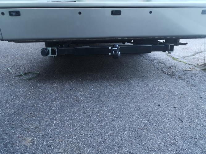

grazie a tutti delle  info.  il mio interlocutore è un officina per mezzi pesanti ed anche centro di revisione per i medesimi.  lo scorso anno mi aveva installato il gancio amovibile nel furgonato. considerando i pro
ed i contro, credo che anche stavolta opterò per la versione amovibile, così da evitare ogni futura possibile (anche se ingiustificata) rottura di scatole. premesso che la mia competenza in merito è 0 la mia richiesta di installazione fisso era sorta  dall'impressione che, avendo ora un MH, nel caso  la struttura di ancoraggio risulti più solida.  ancor più alimentata dalla richiesta di foto del retro e parte inferiore, che mi sono state rivolte (oltre al libretto ovvio) da inviare al fornitore per capire bene come procedere ... o almeno così ho capito io :) ma potrebbe essere solo una mia impressione errata. grazie ciao
se hai molto sbalzo, mettilo fisso, è più alto da terra
come vedi è all’altezza della traversa, quello mobile è sotto, ti ruba una decina di cm, lo ho messo il mio amico di merende, dobbiamo modificarlo, tocca quando prende una salita
altra cosa, se amovibile dovresti toglierlo, sporge dal mezzo, il fisso non puoi toccarlo, se fossi io a tamponare lo farei presente, con gancio montato i danni sono molto maggiori per il tamponatore

se hai molto sbalzo, mettilo fisso, è più alto da terra come vedi è all’altezza della traversa, quello mobile è sotto, ti ruba una decina di cm, lo ho messo il mio amico di merende, dobbiamo modificarlo, tocca quando
prende una salita altra cosa, se amovibile dovresti toglierlo, sporge dal mezzo, il fisso non puoi toccarlo, se fossi io a tamponare lo farei presente, con gancio montato i danni sono molto maggiori per il tamponatore
chi tampona, meglio stia zitto, se interviene le autorità fanno subito e comunque la multa perchè non manteneva la distanza di sicurezza e quindi certifica il torto marcio...oltre a togliere 10 punti.
Capitato a mia moglie tanti anni fa, che per distrazione ha tamponato in velocità un auto ferma in mezzo alla strada e che voltava, oltre alle due auto da buttare, piegate in due e volate entrambe nei fossi, le hanno contestato la distanza di sicurezza , tolto punti etc...
Come è stato gia scritto il gancio amovibile dovrebbe essere tolto solo se copre la targa, per il resto è solo facoltà se disturba il gusto estetico vedere il gancio.
Concordo su tutti i difetti che riporti riguardo a quello estraibile.
