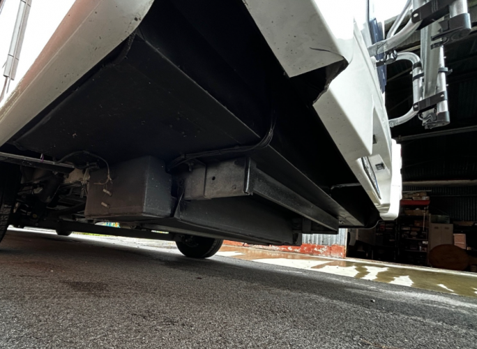

Buongiorno, dovrei montare un gancio traino e mi chiedo se quella che si vede in foto, potrebbe essere una estensione del telai oper montare il gancio. A qualcuno è capitato?
Il mezzo è un CI Elliot 5 del 2012.

sembra di si controlla se c'è un etichetta

Buongiorno, dovrei montare un gancio traino e mi chiedo se quella che si vede in foto, potrebbe essere una estensione del telai oper montare il gancio. A qualcuno è capitato? Il mezzo è un CI Elliot 5 del 2012. Grazie
la hymer usa i telai per estendere la lunghezza Sawiko che sono predisposti per alloggiare gancio/porta bici/moto
Ovviamente c'è una etichett che li identifica
l'unico modo certo è di chiedere a un concessionario CI che installerà anche il gancio giusto per il tuo mezzo.
Ogni gancio è specificamente omologato per un certo veicolo con certa marca e modello e anno, e quindi è anche ben spiegato come va montato.
In effetti ho gia' chiesto al costruttore tramite una mail con libretto del mezzo . Sto aspettando una risposta.
La cosa strana è che ben 3 installatori mi han detto che è necessario cambiare il serbatoio delle grige perchè in quel punto impedisce il montaggio delle staffe. Ma se si vede chiaramente che cè gia una staffa? Anche se fosse non basterebbe sostituire quelle attuali? Mah... Non capisco .

In effetti ho gia' chiesto al costruttore tramite una mail con libretto del mezzo . Sto aspettando una risposta. La cosa strana è che ben 3 installatori mi han detto che è necessario cambiare il serbatoio delle grige perchè
Purtroppo in alcuni camper puo capitare che il serbatoio delle grigie o altri impianti rendano impossibile l installazione del gancio se non direttamente in fabbrica durante l allestimento. Io ordino sempre il gancio gia all ordine del camper per stare tranquillo.
Penso che il costruttore possa avere un gancio (non sono tutti costruiti uguali) che si possa installare anche con il serbatoio attuale, casomai smontandolo e poi rimontandolo dopo.
Capitato anni fa a me con un Pilote, che il costruttore mi rispose che il gancio si sarebbe potuto installare solo da nuovo e in fabbrica e ora non era possibile e di cambiare camper. Lo feci, ma non con la stessa marca ovviamente.
Cosa identica capitata a un amico con un Wingamm, quindi capita spesso purtroppo.
all ordine del camper per stare tranquillo. Penso che il costruttore possa avere un gancio (non sono tutti costruiti uguali) che si possa installare anche con il serbatoio attuale, casomai smontandolo e poi rimontandolo dopo. Capitato anni fa a me con un Pilote, che il costruttore mi rispose che il gancio si sarebbe potuto installare solo da nuovo e in fabbrica e ora non era possibile e di cambiare camper. Lo feci, ma non con la stessa marca ovviamente. Cosa identica capitata a un amico con un Wingamm, quindi capita spesso purtroppo.
MA allora mi domando... come han fatto ben tre officine a farmi un preventivo per montaggio gancio? L'unica cosa che non sapevano dirmi è il costo per la sostituzione del serbatoio grige appunto...
Meglio che lasci perdere?

MA allora mi domando... come han fatto ben tre officine a farmi un preventivo per montaggio gancio? L'unica cosa che non sapevano dirmi è il costo per la sostituzione del serbatoio grige appunto... Meglio che lasci perdere?
attendi risposta dalla fabbrica
Hai controllato se c'è la targhetta ?
Ciao Francy, ogni produttore prevede l'istallazione di uno specifico gancio traino sui propri mezzi e omologa quel modello e marca (si tratta sempre di accordi economici), poi ci sono i modelli universali che sono adattabili nelle misure e nell'istallazione a meno che non ci siano impedimenti oggettivi.
Ora tieni presente che la struttura del gancio traino deve essere direttamente collegata al telaio originale della motrice, che termina all'altezza dell'assale posteriore, a meno che non si tratti di telaio alko ma anche per questo ci sono degli adattatori, e non può interferire in alcun modo con l'estensione posteriore dell'allestitore, vedi fondo del garage posteriore.
Naturalmente montando il gancio previsto dal produttore del camper spenderai di più perché ci devono guadagnare tutti, mentre con un gancio universale spenderai meno ma solo se l'istallatore non deciderà di tenere tutto il risparmio per se.
Franci io ho un CI RIVIERA del 2013 e quelle che vedi in foto non sono le prolunghe per agganciare il il gancio traino ma servono solo a mantenere la parte posteriore della cellula In officina dove faccio assistenza ho assistito al montaggio del gancio traino e oltre alle 2 prolunghe che vanno inserite in quei due scatolati che vedi ci vogliono delle staffe che vanno avvitate sul telaio portante del mezzo. Anche nel mio caso la sostituzione del serbatoio era inevitabile oltre al fatto che avendo la ruota di scorta con il sistema ad arganello FIAT la dovevo smontare per far posto ad altre 2 staffe di irrigidimento del gancio. Alla fine ho desistito. Sul sito ITALIA CAMPER 24 puoi vedere il sistema di montaggio come è realizzato.
se ti hanno fatto il preventivo chiedi a loro se comprende anche le prolunghe da sostituire alle tue.
Però bisogna stare attenti, qui sul COL ricordo di uno a cui un officina generica aveva attaccato il gancio alle prolunghe di sostegno e quindi non adatte.
Comunque andrei prima a sentire da un concessionario della marca del tuo camper che penso sia il piu indicato e che sappia esattamente come si deve fare sul tuo modello.

Il produttore mi ha risposto che non sa nulla di ganci traino e di rivolgermi ad un qualsiasi installatore
INCREDIBILE! Mai mi sarei aspettato una risposta che denota una cosi bassa preparazione da parte di chi costruisce il mezzo.

mah ! ti ha risposto cosi a voce o per iscritto ? Avra capito male la domanda .

Il produttore mi ha risposto che non sa nulla di ganci traino e di rivolgermi ad un qualsiasi installatore INCREDIBILE! Mai mi sarei aspettato una risposta che denota una cosi bassa preparazione da parte di chi costruisce il mezzo.
Probabilmente nel listino non è previsto il montaggio del gancio traino

Ma sei sicuro che tu abbia la possibilità al traino?
Non è detto che deve averlo per forza, se il costruttore non ha previsto nessun traino, tu non puoi trainare
Guarda il libretto e vedi se c'è  alla voce F3

Ma sei sicuro che tu abbia la possibilità al traino? Non è detto che deve averlo per forza, se il costruttore non ha previsto nessun traino, tu non puoi trainare Guarda il libretto e vedi se c'è  alla voce F3
F3 4700
e’ venuto il momento di mettere il gancio. Prossimi giorni ho appuntamento con un installatore. Speriamo bene
