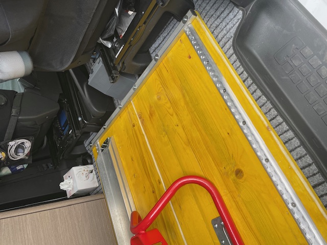

18/10/2009 6713
Inserito il 02/04/2025 alle: 07:18:44
come ti è stato già suggerito, senza il cavallo è inutile comperare la sella

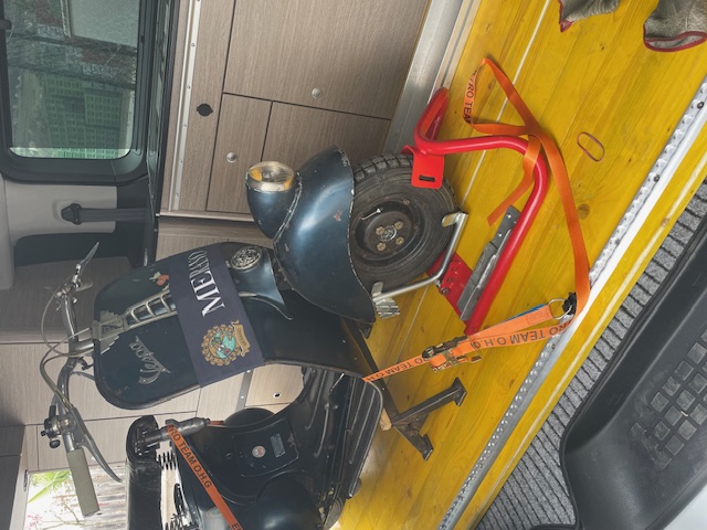

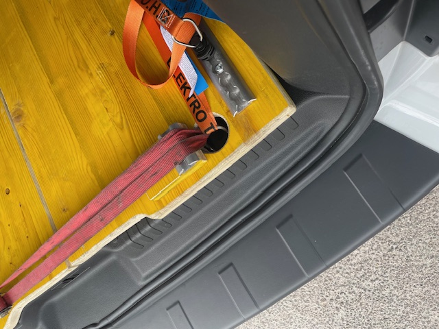

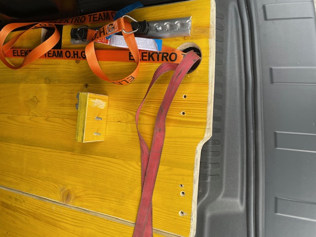

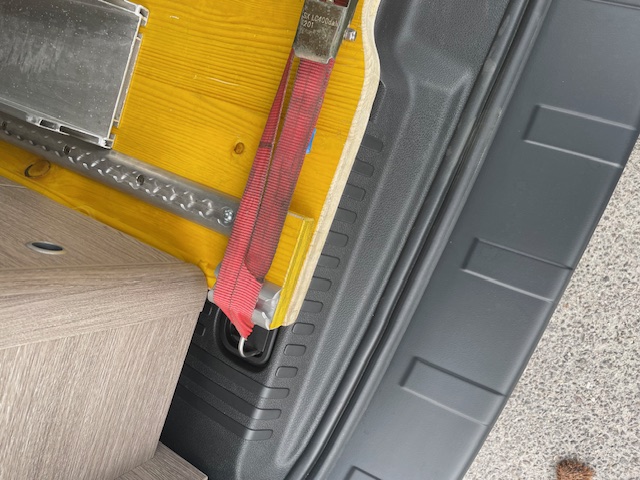

per fissare all’interno, senza fare fori, io ho fatto così sul camper di mio figlio per portare una vespa
in 5 minuti di orologio si toglie tutto, nessun foro, deve mettere ancora due tamponi in gomma in modo che tutta la struttura appoggi alla base dei sedili

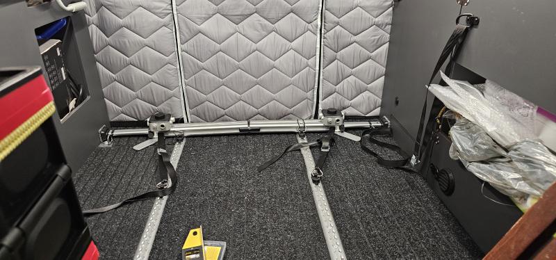

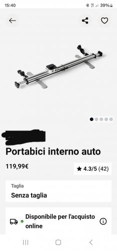

Inserito il 02/04/2025 alle: 15:45:25

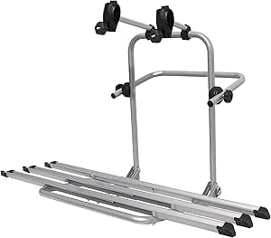

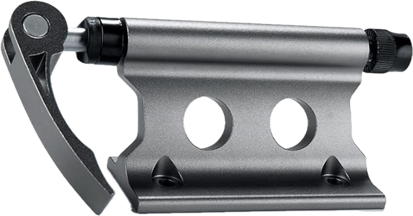

Ciao Mavalle...ho da 2 mesi lo stesso van e guardandomi in giro ho preso un portabici che nasce x auto ma è perfetto per SGX...basta acquistare un aggancio in più  e 2 eMTB ci stanno alla grande togliendo le 2 ruote anteriori...10 min e le carichi entrambe.
ti allego foto dell'accessibilità si trova sul sito D...onScreenshot_20250402_154030.jpg
LIGIO

Da ex possessore di furgonato e grande appassionato di bici ..putroppo questo è un grosso handicap del furgonato (sono tornato infatti su semintegrale con garage) ..a mio avviso nei furgonati già gli spazi sono ridotti all'osso se poi si mettono le bici sotto al letto diventa un casino.. io infatti avevo montando gancio di traino e porta bici della thule (sempre a mio avviso la soluzione più sensata)

Inserito il 03/04/2025 alle: 08:41:39
In risposta al messaggio di Ligio del 02/04/2025 alle 15:45:25
Ciao Mavalle...ho da 2 mesi lo stesso van e guardandomi in giro ho preso un portabici che nasce x auto ma è perfetto per SGX...basta acquistare un aggancio in più  e 2 eMTB ci stanno alla grande togliendo le 2 ruote anteriori...10 min e le carichi entrambe. ti allego foto dell'accessibilità si trova sul sito D...on
Questa soluzione e' bellissima e facilissima da implementare!
L'unico neo che avendo bisogno di 3 agganci, temo di doverne comprare 3!
GRAZIE MILLE!!

In risposta al messaggio di mavalle del 03/04/2025 alle 08:41:39
Questa soluzione e' bellissima e facilissima da implementare! L'unico neo che avendo bisogno di 3 agganci, temo di doverne comprare 3! GRAZIE MILLE!!
Allora un aggancio è già nella confezione poi acquisti a parte quelli che ti servono in più...il bello che gli agganci si possono anche girare e spostare nel binario a seconda del modo in cui le vuoi caricare...le puoi tranquillamente mettere con il manubrio un po girato.
per il fissaggio la staffa in alluminio ha 2 prolunghe che vanno ad allargare x potersi fermare e se tu hai il binario come ho io metti davanti i perni in dotazione poi li stringi con le cinghie...oggi se riesco ti faccio una foto per farti vedere...
LIGIO
Ligio
Ligio
07/04/2016 127
Inserito il 05/04/2025 alle: 10:29:49
20250404_145757.jpgecco la foto.. io ne carico 2 in 5 minuti se tu ne hai tre magari vanno caricate con il manubrio sfalsato i supporti lo consentono
LIGIO
