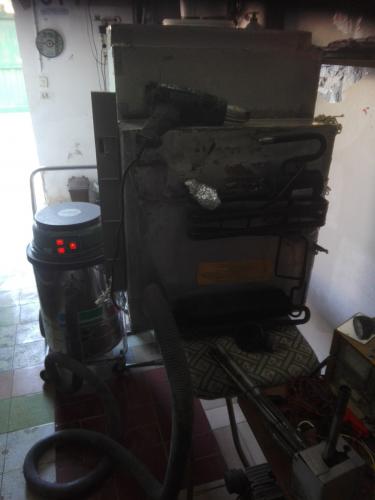

Grazie per i consigli Ecostar,il lavaggio già l'ho effettuato e ho effettuato una asciugatura interna tramite un aspirapolvere industriale da 3000 Watt, ho dovuto fare il lavaggio perché avevo il circuito aperto su due lati infatti alternavo i sensi di lavaggio e non ti dico cosa è uscito da dentro , non appena farò effettuare le saldature mi resta solo il tubicino da 5 mm.per effettuare la prova di pressione ,di vuoto e di ricarica. Saluti Pioniere

Inserito il 22/05/2022 alle: 18:33:06
Allora mentre era in funzione il potente aspirapolvere fissato in una delle estremità del circuito, con una termo pistola riscaldavo  tutto il circuito per favorire l'evaporazione , alla fine ho chiuso il circuito con un tubo di gomma da 1/2 " così come il tubicino di ricaricaIMG_20220522_181000.jpgIMG_20220522_181920.jpg
