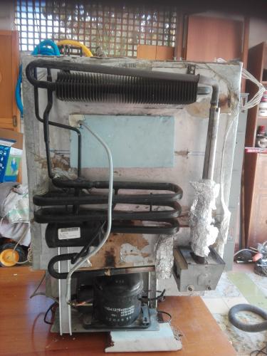

Inserito il 22/05/2022 alle: 18:34:42
Allora mentre era in funzione il potente aspirapolvere fissato in una delle estremità del circuito, con una termo pistola riscaldavo  tutto il circuito per favorire l'evaporazione , alla fine ho chiuso il circuito con un tubo di gomma da 1/2 " così come il tubicino di ricaricaIMG_20220522_181000.jpgIMG_20220522_181920.jpg

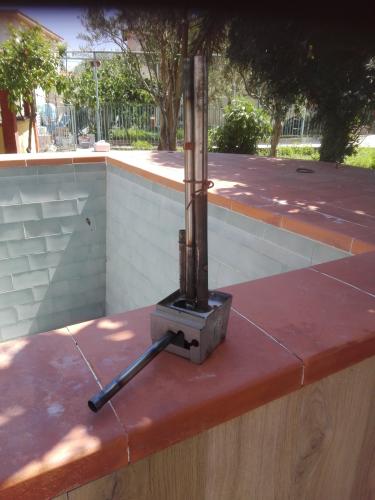

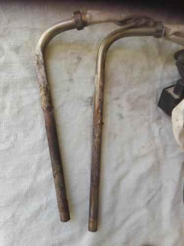

Inserito il 22/05/2022 alle: 18:38:04
IMG_20220522_111859(2).jpgQuesto è il pezzo che domani farò saldare
Modificato da pioniere il 22/05/2022 alle 18:43:08

08/12/2007 422

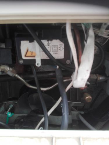

Inserito il 22/05/2022 alle: 18:53:05

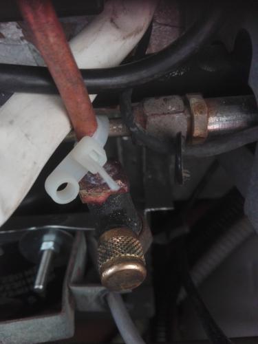

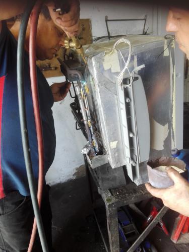

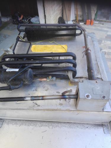

Inserito il 23/05/2022 alle: 12:04:49
Ho fatto eseguire le saldature e messo sotto pressione, tra un paio d'ore se non accade nulla,farò un lavaggio con azoto e successivamente il vuoto, in attesa della ricarica.IMG_20220523_093124.jpgIMG_20220523_112722.jpg

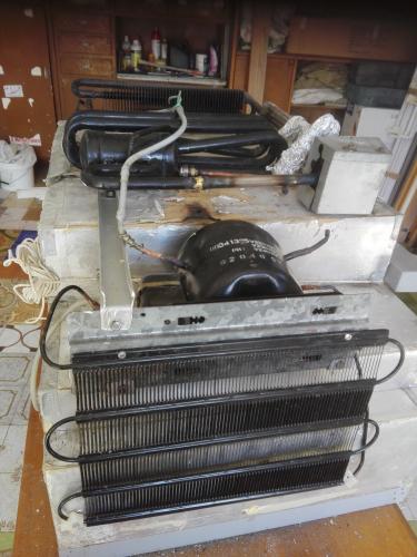

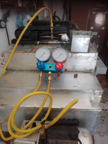

08/12/2007 422
Inserito il 23/05/2022 alle: 16:36:23
Varie fasi finali IMG_20220523_135627.jpgprima della ricarica

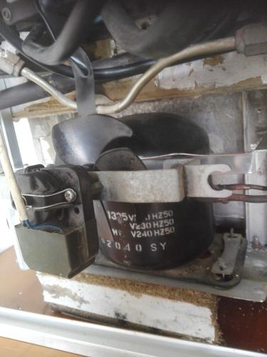

08/12/2007 422

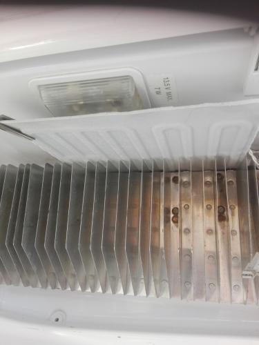

Inserito il 23/05/2022 alle: 16:42:33
IMG_20220523_141117.jpgl

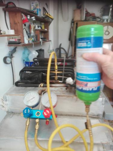

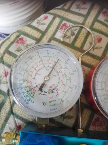

Inserito il 29/05/2022 alle: 18:49:04
aggiornamento dei lavori, ieri ho ricaricato il frigo come previsto, devo immettere ancora la quantità di idrogeno richiesta per arrivare alla pressione di esercizio riportata sulla targhetta.

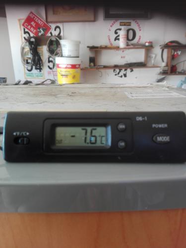

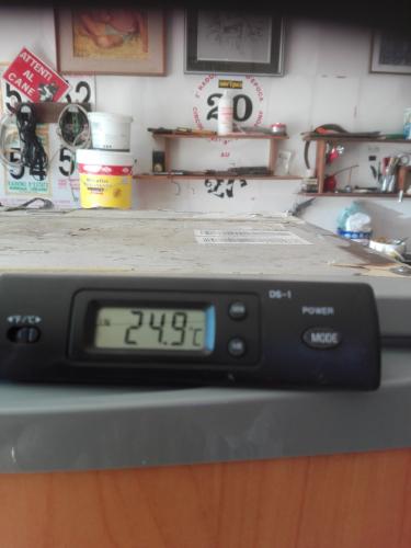

Inserito il 04/06/2022 alle: 05:42:36
IMG_20220531_075255.jpgIMG_20220601_094848.jpgIMG_20220601_094906.jpgIMG_20220529_100031(2).jpgIMG_20220529_103726(2).jpgIMG_20220529_114131(2).jpgIMG_20220529_111650.jpgsalve ,Vi comunico che il mio thetford ha ripreso a funzionare egregiamente, nella modalità a compressore , per la modalità ad aIMG_20220529_114010(2).jpg​​​​​​.ssorbimento , sono ancora in attesa della ricarica da 1 kg. di azoidro che un rifornitore locale mi dovrà fornire tra qualche giorno, intanto ho montato il frigo nel camper e la ricarica la effettuerò montato stesso tramite la posizione del rubinetto che ho modificato per l'occasione ,ho fatto una modifica per l'alimentazione a 220 volts , un deviatore manuale mi permette di cambiare la sorgente di refrigerazione, assorbimento o compressore , e una deviazione sempre manuale mi permette di passare dalla 220 della colonnina ,a quella dell' inverter, in ogni caso è tutto comandato dalla centralina dello stesso frigorifero, ho creato anche due impianti di raffreddamento autonomi comandati da due interruttori 0-1 uno con una ventola estrattiva per il compressore a 220 volts e l'altro da 12 volts sempre estrattivo nella griglia superiore , la temperatura interna del frigo è di 3,5 ° max. saluti Pioniere
