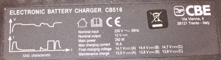

Buongiorno, sono possessore di questo carica batteria, CB -516, e mi trovo nella situazione di sostituire le batterie al GEL, e vorrei installarne al LITIO, ma resta il dubbio del carica batteria. Devo sostituirlo? o posso mantenere questo? Grazie

Se il caricabatterie in oggetto è di CBE, se non ricordo male, non può gestire la ricarica di batterie lifepo4

no, il CB in questione non è idoneo alle litio, poi ci sono cantinari che lo utilizzano in tal senso ma non lo farei.
PS: il passaggio GEL/litio ha tante altre questioni da considerare oltre al CB tipo:
- installazione DC-DC
- da verificare, ma nel 90% dei casi sostituzione dei cavi BM/BS
- regolatore solare se presente deve essere adatto alle litio

Utilizzo quel carica batteria da circa un anno e mezzo su una lifepo4 senza problemi, l'ho settato come piombo acido e fa il suo dovere.
In ogni caso dipende da che utilizzo fai, nel mio caso è sporadico, non resta mai in funzione per lunghi periodi, al massimo un giorno o due solo in inverno.
Comunque quello del CB è il meno, come ti hanno già detto devi prevedere un DC-DC, cavi adeguati e probabilmente una modifica per escludere il relè parallelatore che dovresti avere sulla centralina del mezzo.
Quindi devi valutare tu se ti conviene passare o meno a litio, se sei in grado di realizzare tu l'impianto è sicuramente da fare, non ti costerà molto...se invece devi farlo fare serve prevedere dei costi ben diversi.

Il caricabatterie va benissimo, i soli 16A di corrente sono forse un po' pochi per una ricarica veloce ma, van bene lo stesso.
Il suo settaggio per batterie al piombo con tensione di 14,40V e quello che più si avvicina a quello di corretta ricarica per la litio, leggo spesso inesattezze, la durata della fase di assorbimento, talvolta dichiarata per 4-6-8 ore in realtà con le litio non avviene o meglio, si tratta di una durata massima prevista fino a tot ore, una batteria al piombo può impiegare svariate ore prima di raggiungere una carica completa, una litio invece può facilmente raggiungerla in una o due ore dopodiché il caricabatterie passà comunque alla fase di mantenimento.

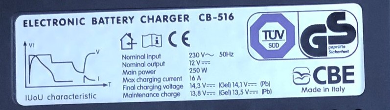

Anche io sto valutando se utilizzare il mio CB-516 per caricare da 220 la batteria Litio, penso che andrò in questa direzione visto che attacco il camper alla 220 forse 5 volte all'anno.
Ti riporto tutte le informazioni utilizzate da me per la valutazione.
Una grossa differenza la fa anche il tempo di Float (mantenimento) che nel modello 516-3 dura massimo 15 ore e successivamente va in Stand-by sino a che la batteria scende sotto i 13V.
Spero in ulteriori suggerimenti/considerazioni da chi è più ferrato.
Il CB-516 vecchio, 16A di carica.
Non ha la funzione di desolfatazione e se impostato per batterie al Piombo può funzionare con le batterie al Litio. Non caricherà al massimo una Litio
Il CB-516-3 modello nuovo per AGM, 16A di carica
ha la funzione di desolfatazione, pertanto non è utilizzabile per le Litio.
  • Desulphation : all’accensione del carica batterie, solo se la batteria lo necessita, questa viene caricata ad una tensione di 15,2V fino a quando la corrente supera i 2A o comunque per un massimo di 2 ore.
  • Bulk : carica della batteria con la massima corrente fino al raggiungimento della tensione di fine carica.
  • N.B: Il fine carica è raggiunto solo se la batteria è efficiente.
  • Absorption : completamento della carica della batteria con tensione di fine carica costante per il tempo definito dalla linea di carica con progressiva riduzione della corrente..
  • Float : carica di mantenimento a tensione costante per un tempo massimo di 15 ore. Un elevato assorbimento dalla batteria comporta la ripartenza dalla fase Bulk..
  • Stand-by : il carica batterie non fornisce più energia e passa alla fase di Refresh solo quando la tensione della batteria scende sotto i 13V..
  • Refresh : La batteria viene caricata alla tensione di carica Bulk per un tempo massimo di 1h; questa fase è pensata per compensare l’autoscarica della batteria durante eventuali prolungati periodi di inattività.

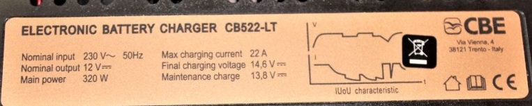

Il CB-522-LT modello per Litio, 22A di carica
Modello specifico per le Litio (LT). ha valori di carica e mantenimento maggiori e funzioni dedicate alle batterie al Litio.
  • Fase 1: Bulk – Carica della batteria con la massima corrente fino al raggiungimento della tensione di fine carica.
  • Fase 2: Absorption – Completamento della carica della batteria con tensione di fine carica costante per un tempo massimo di 1h (o 30 minuti con I<5A).
  • Fase 3: Float – Carica di mantenimento a tensione costante di 13,5V per un tempo massimo di 240 ore. Se l’inserimento di un carico elevato abbassa la tensione della batteria sotto i 12,7V, il ciclo riparte dalla fase Bulk.
  • Fase 4: Refresh – La batteria viene caricata alla tensione di 14,5V per un tempo massimo di 30 minuti (o fino a I<5A). Successivamente la carica riparte dalla fase di Float.

A mio avviso proprio la fase di mantenimento a 13,80V costanti  del caricabatterie dedicato, parlo del nuovo modello 522-LT non va bene, trovo inutile mantenere le celle sempre a 3,45V il che significa che la batteria staziona a circa il 90-95%.
I 13,50V del vecchio modello 516 sono più che ottimi per il mantenimento, qualora veramente servisse, si potrebbe impostare il caricabatterie ad una tensione un po' piu alta, anche 14,70V per una ricarica una tantum tipo una volta al mese, naturalmente qualora il caricabatterie lo permetta.
Se proprio si vuole cambiare il caricabatteria a 230V e' meglio sceglierne uno che permetta una modifica manuale dei parametri di ricarica.
