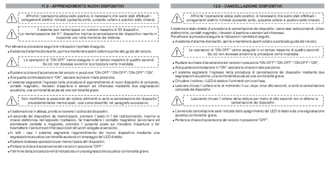

vorrei sapere se aggiungendo dei nuovi sensori wireless per le finestre l'antifurto Gemini 863 li riconosce automaticamente oppure bisogna seguire una qualche procedura?

Ciao Nzuri,non avviene in automatico,dopo aver installato il contatto finestra nella posizione corretta se non sbaglio dovresti lasciare i contatti in posizione chiusa,aprire il cofano motore,poi inserendo la chiave di accensione fare:on-off-on-off-on-off-on(velocemente)dovrebbe darti un beep,(fase di apprendimento)dopo di che apri la finestra interessata,ti dovrebbe dare un beep o clacson,dovrebbe funzionare yes

...solo una cosa...perchè aprire il cofano motore se devo agire sulla chiave di accensione?

Prova a vedere se funziona anche senza aprire il cofano,altrimenti dovrai aprirlo,prova a guardare se trovi da qualche parte un pulsante sulla battuta,se si,aprendo il cofano fa massa,e con la procedura che ti ho detto dovresti entrare in "apprendimento"se funziona come già detto sentirai o un beep lungo o 2 colpi di clacson,fai sapere poi com'è andatawink

Se ben ricordo occorre tenere aperta la portiera la to guida, il cofano e poi fare on-off, on-off,on-off, on con la chiave di accensione.... inizialmente non riuscivo a fare la registrazione ma poi ho scoperto che il pulsante del cofano non funzionava e l'ho sostituito.

Ciao,non funzionava neanche a me il pulsante cofano(che non è altro che una massa),quando apri il cofano se ci fai caso dietro al pulsante c'è un filo con rondella dentata che va a toccare il telaio.il "fenomeno"che me l'ha montato non si è accorto che bucando la vetroresina erano finiti in mezzo dei trucioli,ostruendo la massa,quindi oltre a non poter entrare in programmazione non suonava se qualche ladro mi apriva il cofanoangry
