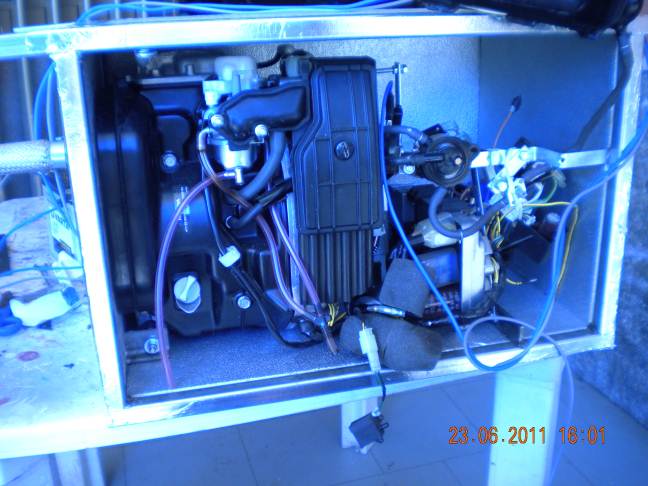

PAkigt, xche idea non proprio felice di inscatolare l'eu20? e xche l'hai riportato allo stato originale?
pakigt
pakigt
25/07/2010 848
Inserito il 05/01/2017 alle: 10:47:16
In risposta al messaggio di subzer0 del 05/01/2017 alle 00:18:14
è stato un errore. ero convinto e per questo l'ho fatto, è stata una bella esperienza.
nonostante tutti gli accorgimenti vibrava troppo, il rumore era troppo alto e si sentiva troppo la puzza dello scarico.
ho fatto tutto io e mi è costato se non ricordo male meno di 50 euro tutto e un bel po di lavoro.non ho foto perché persi la macchina fotografica che usai, ma se riesco a trovare qualcuna la posto.
l'ho smontato e rimontato perfettamente come era in origine, e onestamente sono più contento cosi.
e possibile che l'unico generatore adatto al camper è il dometic tec29, non ho esperienza diretta pero qualche amico c'è l'ha.
