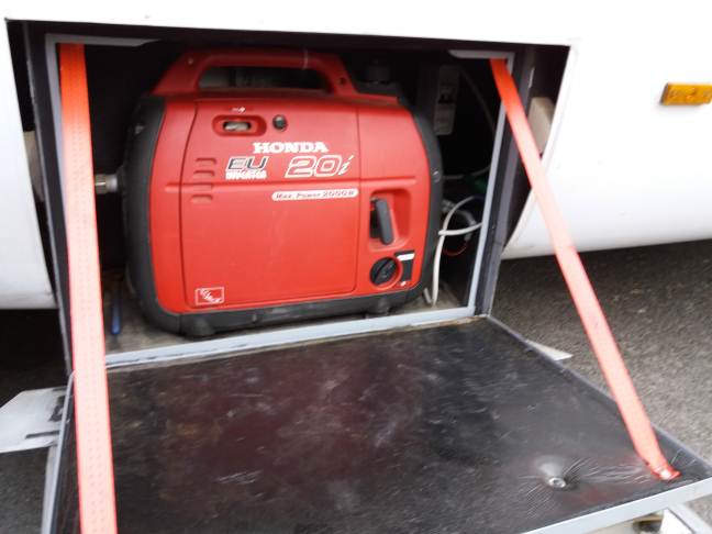

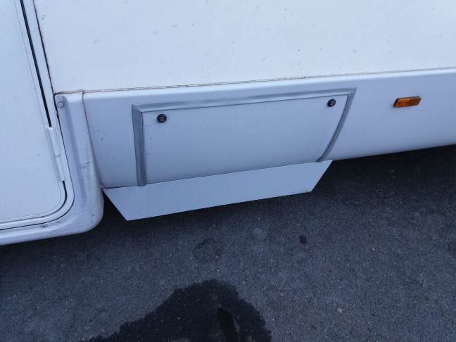

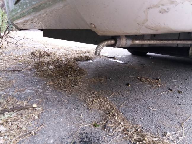

Ciao Andrea anch'io ho montato un pannello solare che in estate basta e avanza, il problema è sempre in inverno, soprattutto facendo montagna  freddo con il webasto che ciuccia di brutto tv e se vado a sciare mi faccio 3 giorni in un posto la batteria non basta,ed è per questo che ho preso un generatore QUANDO mi serve lo accendo come fanno tutti anzi chi non ha il generatore accende il motore.Avevo guardato per montare un dometic ma effettivamente sono:Primo molto costosi secondo molto rumorosi.Quindi ho preferito prendere un Honda per risolvere il problema odori nel gavone ho fatto fare una cassetta in lamiera zincata con lo spazio anche per una tanica per la benzina da 5 lt gli ho montato due ventole per il raffreddamento l'ho ulteriormente isolato con del fonoassorbente marmitta con semplice tubo inox Idraulico e collegato al cavo del camper con un magnetetermico così quando lo accendo ce corrente in tutto il camper. 1 o 2 volte l'anno lo devo scollegare per fargli il pieno"operazione di 5 minuti" questo tipo di impianto lo puoi fare anche sul tuo se hai spazio sotto e anche con un generatore più economico.con il mio se sei sul tuo camper parcheggiato a fianco non lo senti nemmeno al contrario si sente molto dentro. Ciao spero ti siano di aiuto
3 giorni in un posto la batteria non basta,ed è per questo che ho preso un generatore QUANDO mi serve lo accendo come fanno tutti anzi chi non ha il generatore accende il motore.Avevo guardato per montare un dometic ma effettivamente sono:Primo molto costosi secondo molto rumorosi.Quindi ho preferito prendere un Honda per risolvere il problema odori nel gavone ho fatto fare una cassetta in lamiera zincata con lo spazio anche per una tanica per la benzina da 5 lt gli ho montato due ventole per il raffreddamento l'ho ulteriormente isolato con del fonoassorbente marmitta con semplice tubo inox Idraulico e collegato al cavo del camper con un magnetetermico così quando lo accendo ce corrente in tutto il camper. 1 o 2 volte l'anno lo devo scollegare per fargli il pienooperazione di 5 minuti questo tipo di impianto lo puoi fare anche sul tuo se hai spazio sotto e anche con un generatore più economico.con il mio se sei sul tuo camper parcheggiato a fianco non lo senti nemmeno al contrario si sente molto dentro. Ciao spero ti siano di aiuto
Nel mio precedente intervento sul cervello del proprietario del generatore mi riferivo proprio a chi fa come te, hai descritto perfettamente cosa deve fare una persona che vuole mettere un generatore sul proprio mezzo usando l'accessorio in modo giusto e montandolo come si deve. Sono sicuro che mai avrai avuto problemi di "vicinato" e mai ne avrai!
Se tutti quelli con il generatore fossero così questo forum sarebbe molto più noioso!

Grazie Trivan , solo che non visualizzo le fotosmiley

bellissima realizzazione.
io ho 1 honda eu10, che per dare una bottarella alle batterie basta e avanza, ed essendo anche + piccolo di cilindrata, fà meno rumore.
sono sempre indeciso se disassemblarlo per metterlo su un telaio ad hoc e fissarlo sotto il camper in maniera definitiva.
