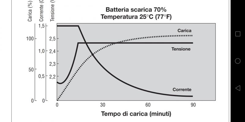

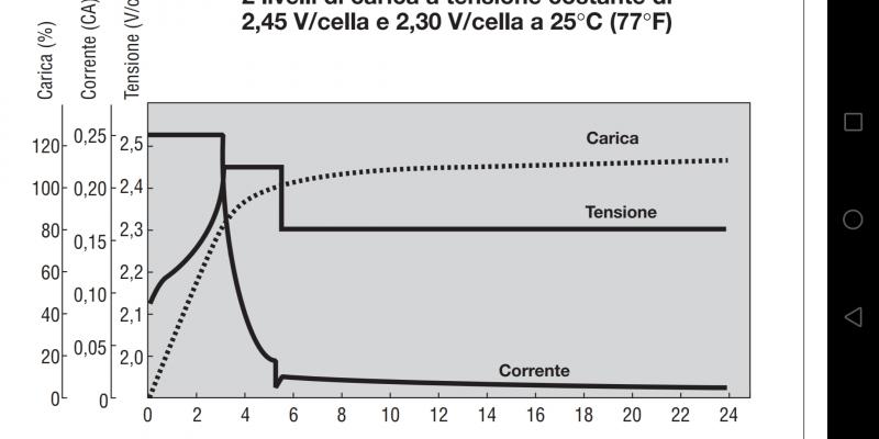

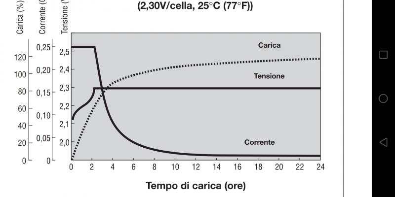

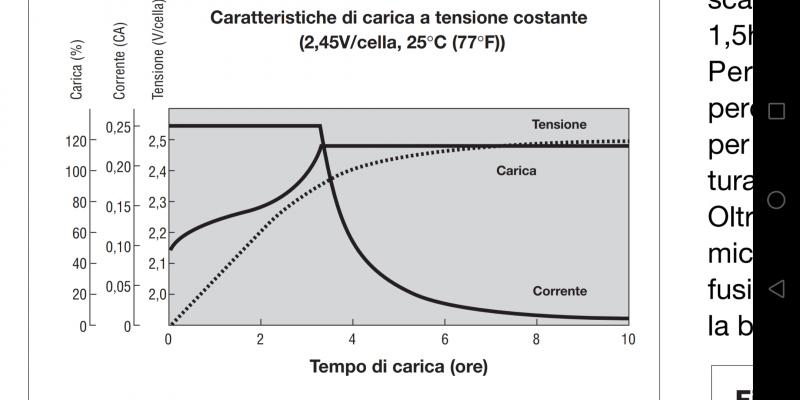

Ciao ho recuperato il testo Fiamm, posto solo le. Foto e il link se ti interessa tuttosmiley​​​​​​
Carica rapida ad alta corrente (sconsigliato) Screenshot_20190330-110242.jpg
Carica a piu fasi, quella che usiamo sui mezzi, il compromesso tra rapidità e qualità Screenshot_20190330-110223.jpg
Come puoi vedere in tutti i casi la batteria, col tempo necessario, arrivano al 100%...
