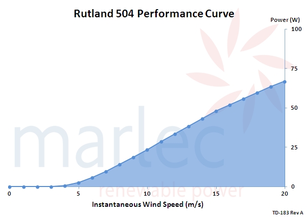

Allo stato attuale, la soluzione più pratica è quella di montare un palo su una forcella a cui far sormontare la ruota posteriore del camper e bloccarlo con dei cavi e dei distanziali al tetto del mezzo stesso, di certo una pala di 40°750 cm di diametro , è inutile , bisogna andare almeno su un modello con pale da 70 cm, quindi con un diametro da 1,40 mt tipo questo:
http://www.ideegreen.it/kit-mic...
o meglio ancora un verticale, più performante tipo questo:
http://www.lmagency.biz/content...
