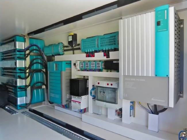

E' il gavone di un camper?

E' il gavone di un camper?   il cielo lasciamolo ai passeri, noi restiamo con i piedi per terra...(Vasco Rossi)
Noooooo ...è la navicella spaziale personale di Donald Trump laugh

Noooooo ...è la navicella spaziale personale di Donald Trump  ..pericolosissima  Mar..cucciolo
Chiedo perché non lo so, io vedo solo una serie di scatole verdi. Se le mie domande sono stupide chiedo scusa, non sapevo che l'argomento batterie al litio si dovesse conoscere per forza !

Chiedo perché non lo so, io vedo solo una serie di scatole verdi. Se le mie domande sono stupide chiedo scusa, non sapevo che l'argomento batterie al litio si dovesse conoscere per forza !   il cielo lasciamolo ai passeri, noi restiamo con i piedi per terra...(Vasco Rossi)
Tranquillo ... le tue domande non sono stupide.....wink
Quello è un gavone di un camper molto "particolare" ....sono 1440 Ah di batterie al litio....

Tranquillo ... le tue domande non sono stupide..... Quello è un gavone di un camper molto particolare ....sono 1440 Ah di batterie al litio....
Ma a parte il costo che credo non sia irrilevante ( ma chi fa un lavoro così lo fa anche perché è un camperista fuori di zucca e per gente come noi il cuore è più forte del portafoglio!) il peso di tutto quanto è ? E perché alcuni ritengono che sia pericoloso ?

No no, non sono irascibile è proprio che non conosco l'argomento. Per quel poco che so le batterie al litio sono il futuro ma se qualcuno dice che sono pericolose vorrei capire il perché e se averle vuol dire mettere sul
camper un impianto come quello che hai messo nella foto sinceramente io desisterei. Io pensavo che bastasse togliere la mia batteria AGM e sostituirla con una identica ma al litio.   il cielo lasciamolo ai passeri, noi restiamo con i piedi per terra...(Vasco Rossi)
E' giusto....si può fare senza problemi.
L'unico accorgimento è quello di mettere uno stacca batterie automatico di sotto tensioni oppure controllarle spesso come credo faccia l'amico marcucciolo.
Le litio possono essere "maltrattate" ma non devono per nessun motivo scendere sotto i 10 Volt pena morte istantanea.
Per il resto solo vantaggi eccetto il costo ancora alto.
