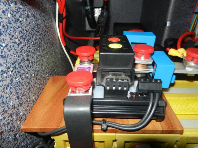

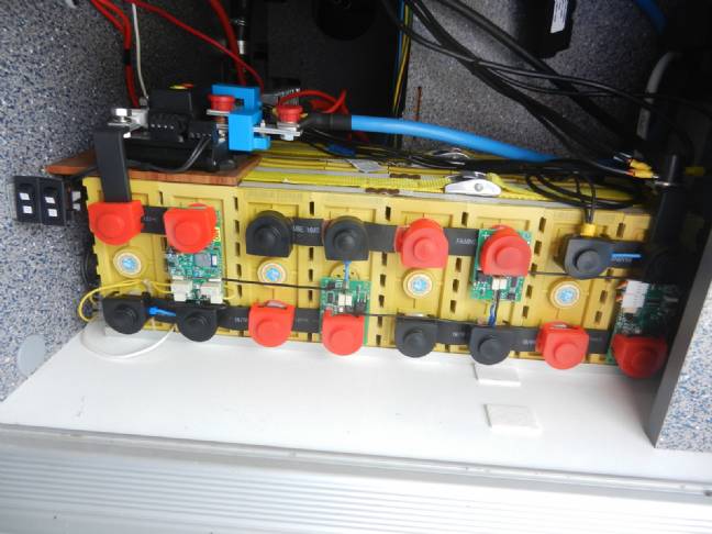

Inserito il 05/02/2017 alle: 21:19:57
La 90 gialla non esiste più.
Cannibalizzata....surprise
Ora sono 8 celle da 90 in serie-parallelo
Con un bel relè da 265 ampere yes

Si, parlo di quello che supporta l'elettronica. intendo il fusibile sulla sinistra
Adelmo
Topolone
Topolone
19/12/2006 12096
Inserito il 05/02/2017 alle: 22:46:15
250  ampere.
E' esuberante per le mie necessità ...al massimo "pompo" un centinaio di ampere per pochi secondi.... ma non è eccessivo ne per la BS e neanche per il relè accanto .
Questa BS potrebbe essere usata anche come batteria di avviamento motore ( in emergenza )  e in quel caso servono fusibili in grado di tollerare correnti istatane di 500 vedi 700 ampere.
