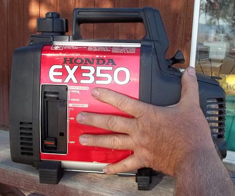

Vi serve un generatore piccolo e leggero, affidabile, ad inverter e sopratutto estremamente silenzioso che carichi le batterie del camper (ma niente phon o macchina da caffe') ... ecco vi consiglio di cercare questo su ebay .
Vi assicuro che sul camper e' come non averlo ( 8,5kg) e' estremamente silenzioso, non fuma assolutamente se usate olio sintetico anche se e' 2T e con 1 litro di miscela 1% va avanti a giornate.
In caso di necessita' vi permette di tenere accese luci, tv, stufa truma combi e webasto. Non da noia alla centralina del camper perche' e' ad inverter. Volendo carica anche la batteria direttamente a 12V.
Un piccolo capolavoro di Honda negli anni 80 che purtroppo non ha attuale produzione. Sono anni che lo possiedo e parte sempre al primo tiro della cordicella.
Volendo ha anche una funzione a bassa potenza (150va) che produce un rumore inavvertibile.

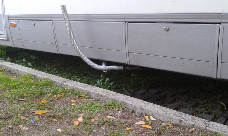

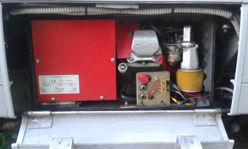

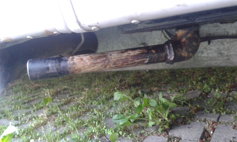

il mio ad esempio un dometic t2500 H non è inverter ma con qualsiasi carico attaccato la tensione in uscita rimane stabile  230v e la frequenza a 50 HZ  quindi credo non sia tassativo utilizzare un generatore inverter ,l'importante è che abbia determinate  caratteristiche costruttive , da considerare che  il generatore a tecnologia inverter ha molte  più parti elettroniche e più soggetto a rotture e quando succede  sono azzi acidi lasciandoti a piedi  ,mentre un honda come il mio non inverter  lo si aggiusta con un cacciavite e una pinza ...
l'unica modifica che ho ritenuto opportuno fare per togliere i gas di scarico vaganti sotto al mezzo e di mettere sulla marmitta un tubo con filetto dove gli ho inserito una classica curva idraulica per convogliare i fumi verso l'alto tramite una prolunga corrugata snodabile , e devo dire che la situazione puzza è cambiata totalmente perchè vanno verso l'alto...a rumore avendo rifatto tutta la coibentazione  fonoassorbente interna   siamo sui 65 db a 25 cm.
con questa modifica l'aria  calda che esce dal foro quadrato dove il volano girando la spinge essendo pulita la potrei utilizzare per riscaldare l'interno del camper o un gavone esterno   wink
