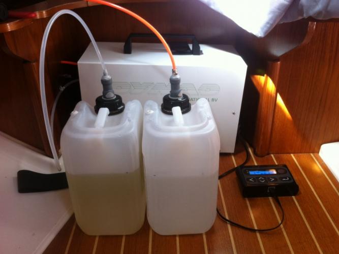

L'oggetto suggerito da RobVision non è male, ma non lo trovo troppo adatto al camper.
servono 2 taniche da 5lt cad, che hanno un bell'ingombro...
Le prestazioni dichiarate sono superiori all'efoy e costa anche meno.
Detto questo, preferisco comunque Efoy.
per me gli ingombri sono molto importanti...
Vi lascio una foto...
