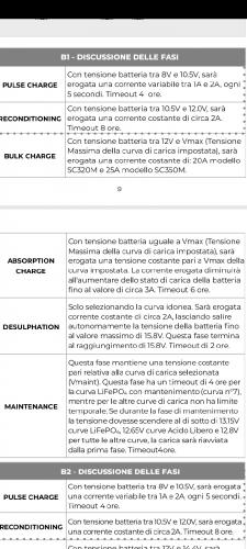

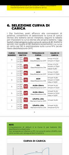

Ciao, La funzione desolfatazione del regolatore NDS non va bene per NESSUNA BATTERIA AGM O GEL.
Inverter o non inverter.
Eventualmente qualche inverter con desolfatazione può andare in protezione per sovra tensione a 15.8v.
Qualunque batteria sigillata specie se gel viene danneggiata da una tensione così. Salvo casi di solfatazione chiara per cattiva manutenzione che può essere un tentativo della speranza.
A mio parere personale quel regolatore ha un algoritmo con 2 grossi problemi.
1 ) assorbimento che termina sotto 3a di corrente batteria. Questo significa che qualsiasi carico acceso di giorno o batterie oltre 200ah non fanno mai terminare l assorbimento nemmeno a carica finita perché la corrente non scenderà mai sotto 3A fino a sera.
2) funzione recovery , che con batteria sotto 12v al mattino carica a 2A limitati fino fino al superamento di 12v o per 8 ore.
Questa cosa è assurda perché se hai 350 watt di pannelli e la batteria a 11.7v al mattino e accendi un carico di un paio di amper, per tutto il giorno nella batteria non va niente e non supera mai I 12v per poter uscire dal recontidioning e non esce dalla corrente limitata a 2A e ti fa sprecare tutta la potenza solare della giornata.
Per me con AGM va usato il programma 4 con tensione massima 14.4v e desolfatazione off.
Fermo restando i problemi intrinsechi di quel regolatore, almeno limiti la possibilità di sovraccarica.
. Il programma AGM NDS è a 14.8v che per molte AGM è TROPPO SPECIALMENTE INNESTATE AL CALDO e se vengono scaricate poco.
Fiamm vieta di superare 14.4v, AGM victron range 14.2/14.6, la mia AGM solare di Leroy Merlin 14.4v, etc etc.
alcuni marchi permettono fino a 14.9v.
Ma con poco uso e caldo senza sensore di compensazione per temperatura è da preferire una tensione più conservativa.
In inverno invece è meglio 14.8v uqamdo la batteria è al freddo.
Le batterie AGM che si vedono spesso gonfie e la gente si lamenta, spesso è per questo motivo, tensioni alte continue. Magari in rimessa sotto caricabatterie a tensione costante troppo alta (vedi oltre 13.8v)
 La tensione di gasificazione di una AGM a 25 gradi è 14.3v. se è carica genera solo gas che non riesce a ricombinare e si gonfia perché è sigillata. Fino a sfiato della valvola VRLA.
Un regolatore NDS con impostazione a 14.8v e grosse batteria rischia di non passare mai a mantenimento perché 200ah di AGM non scendono mai sotto 3A in una giornata. Se poi c'è una TV accesa questo è garantito.
Screenshot_2022-11-25-17-42-24-433_cn_wps_moffice_eng.jpgScreenshot_2022-11-25-17-42-43-685_cn_wps_moffice_eng.jpg
