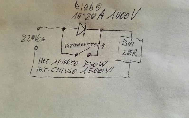

mi sembrano eccessivi 1500w per soli 5 litri di acqua da scaldare
ricordo che esistono modi per dimezzare la potenza della resistenza, ma non ricordo come, probabilmente lo aveva spiegato Marco (emme48)

Inserito il 18/11/2023 alle: 13:43:32
In risposta al messaggio di impiegatodelvolante del 18/11/2023 alle 12:27:48
mi sembrano eccessivi 1500w per soli 5 litri di acqua da scaldare ricordo che esistono modi per dimezzare la potenza della resistenza, ma non ricordo come, probabilmente lo aveva spiegato Marco (emme48)

Oltre al diodo che ti può dimezzare la potenza ma che non è detto che sia sufficente visto che in certi campeggi ti danno anche meno, puoi utilizzare un dimmer a parzializzazione di fase per corrente alternata
Tieni conto però che questi dimmer generano interferenze elettromagnetiche che possono dare fastidio ad altri dispositivi
Se lo scaldabagno è molto semplice, cioè resistenza e termostato bimetallo, sicuramente funzionerà e potrai regolare in modo continuo la potenza ma se dovesse avere una parte elettronica no,  e questo vale anche per il diodo
