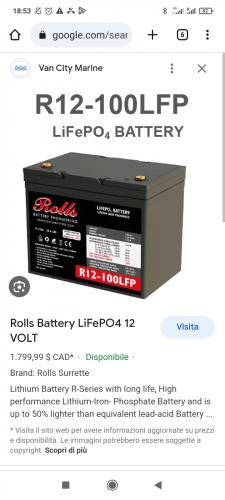

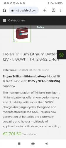

Perché i marchi e PRODUTTORI migliori del mondo,non hanno abbandonato la tecnologia piombo, ma semplicemente affiancato litio dal costo folle?
Continuando a vendere a migliaia di clienti professionali batterie al piombo dal costo di 400 euro per 100ah?
Se davvero esistono le batterie litio da 2 soldi dalle prestazioni miracolose?
Quanti solo qui sul forum o su gruppi dedicati hanno già buttato svariate celle lifepo4 in pochi anni?

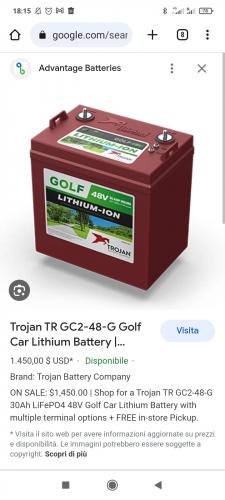

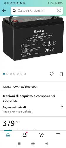

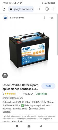

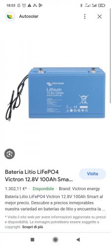

Come può Renogy vendere una Lifepo4 a 4 volte meno victron, Exide , NDS, Trojan rolls etc etc?
Screenshot_2023-07-16-18-53-11-236_com_android_chrome.jpgScreenshot_2023-07-16-18-52-10-358_com_android_chrome.jpgScreenshot_2023-07-16-18-21-56-445_com_android_chrome.jpgScreenshot_2023-07-16-18-53-35-825_com_android_chrome.jpg
Quando la differenza di prezzo è esagerata c'è sempre sotto qualcosa.
Sulle batterie al piombo non esiste.
Certo possiamo vedere una AGM da 140 euro e una da 350 euro. E la qualità è OVVIAMENTE DIFFERENTE.
Ma nel mercato litio noto variazioni di prezzo che non possono non significare qualcosa.
Ormai su facebook se spendi 300 euro per una AGM 100ah o 1500 per una litio 100ah di marca ti prendono per sce mo. che con 600 euro prendi una litio da 300ah.
Che vale mille volte una AGM carissima.
Il discorso non torna per me...
Che ne pensate?smiley

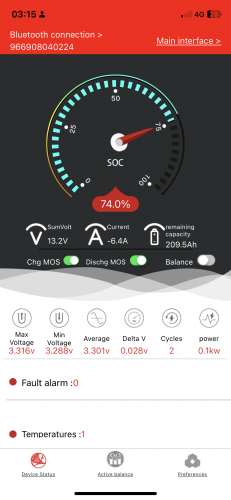

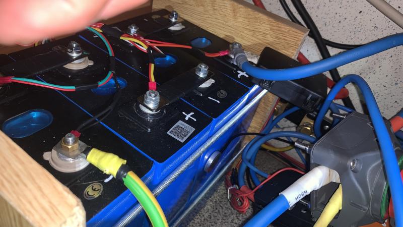

Immagino che tu abbia seguito alcuni gruppi Facebook sull’argomento e ovviamente i vari canali youtube tra cui il ragazzo americano che fa un sacco di prove.
Io, da inesperto assoluto, posso dire quello che ho capito e che mi ha guidato nella costruzione delle mie batterie.
Ovviamente sono valutazioni assolutamente personali che scrivo su un forum non specialistico.
  1. Le LFP vanno considerate come celle, quindi batterie da 3,2 V, non come batterie da 12,8V.
  2. L’assemblaggio in una scatola di plastica e i collegamenti ancorché fatti dal CERN di Ginevra, danno un valore aggiunto abbastanza relativo rispetto al lavoro fatto da miocuggino
  3. I produttori di celle sono dei colossi che forniscono prevalentemente l’automotive (es. Eve, Catl)
  4. Le celle che arrivano ai rivenditori e quindi agli assemblatori sono celle di  seconda scelta, questo non significa che siano difettose. Se monti su un camper una batteria da 280Ah che invece è 260Ah, hai comunque un oggetto migliore di 2 Agm da 100Ah
  5. Assemblare in proprio una batteria ti consente di scegliere un BMS configurabile e un bilanciatore adeguato. Rispetto a due anni fa si trova tutto il materiale necessario, anche minuterie e isolanti
  6. Inoltre se te la monti da solo sai dove mettere le mani in caso di problemi
  7. Ovviamente non è che tutti possono/debbono farsi la batteria da soli ma, nel tuo caso, è un lavoro senza problemi. In giro tra i professionisti c’è ancora poca cultura e il rischio è di pagare per un lavoro che ammiocuggino faceva meglio
Io che non mi fido ( ancora) della novità ho assemblato in un unico contenitore due batterie con 2 BMS. Ma è una paranoia.
Modificato da Subalpino il 16/07/2023 alle 22:16:05

Avevo adocchiato Renogy con prezzi invidiabili.
100ah 350 euro e 200 o 250ah sui 650 euro.

Certo le celle per automotive sono di migliore qualità rispetto a tutte sono d'accordo.
Forse trojan visto di chi si tratta, dispone della stessa qualità di Tesla e costruttori automobilistici.
Infatti costa 1700 euro per 92ah 12v.
Oppure 1400 dollari per la loro batteria da trazione per golf car litio 30ah 48vsurprise.
Che però la danno equivalente auna loro AGM per golf car da 48v ma da 120ah.
Voglio scrivere a queste marche e vedere che celle usano. Perché le batterie al piombo se le fanno in casa da zero da un secolo, completamente negli stati uniti, con tanto di laboratori di ricerca.
Screenshot_2023-07-17-18-15-35-839_com_android_chrome.jpgScreenshot_2023-07-16-18-21-56-445_com_android_chrome(1).jpg
Se potessi permettermi questo tipo di litio allora si starei tranquillo per 10 anni e oltre con prestazioni enormemente migliori.
sui 2 anni di garanzia e dopo fatti tuoi, non è detto..alcuni dei marchi che ho menzionato offrono storicamente garanzia di 5 anni si tutte le batterie.

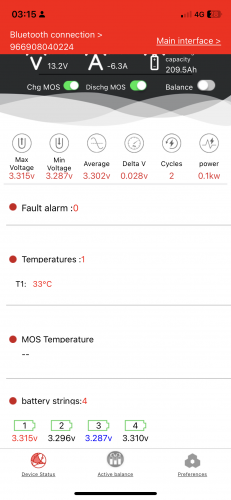

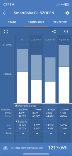

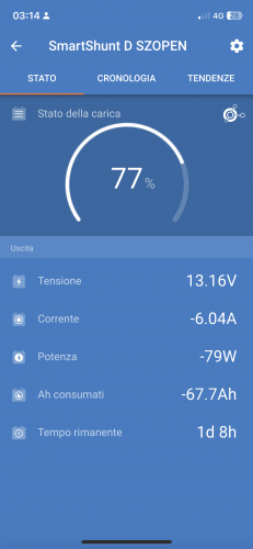

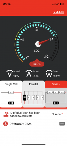

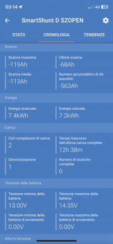

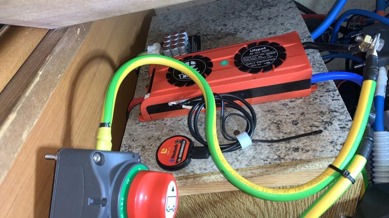

Avevo gia` lo scorso anno acquistato un Bms Daly da 100A ed un bilanciatore attivo da 5A di quelli a condensatori, costo poco piu` di 70 euro, abbiamo messo su una specie di gruppo d`acquisto, avevo scelto di mettere 4 celle da 200Ah in sostituzione delle 2 Agm da 100Ah.
A causa di errori di calcolo da parte di uno dei partecipanti mi sono ritrovato con 4 celle da 280Ah, meglio cosi`, costo delle 4 celle 440 euro, costo complessivo circa 510 euro.
Per il momento non ho messo ne` un dc-dc ne` un caricabatterie, la ricarica avviene dai soli pannelli a mezzo di un regolatore Victron da 50A, il Western WRM20 l`ho lasciato ad occuparsi della BM.
L`alternatore e` da soli 70A, ho ancora il rele` (da 200A poiche` con contatti a vite) con cavo da 35 mmq per il parallelo, il rele` lo attivo manualmente dalla cabina in caso di necessita` e previo settaggio del BMS ad accettare al massimo 25/30A, sono comunque propenso a sostituirlo con un Cyrix LI-CT da 120A.
Nel caso dovessi allacciarmi alla rete, cosa di cui dubito fortemente, posso staccare completamente la BS ed il trasformatore del buon vecchio Campoli provvedera` ad alimentare le utenze a 12V.
Il frigo monta ancora il compressore a 230V (la sostituzione con quello a 12V e` in programma per meta` settembre) il quale, nonostante il gran caldo di questo periodo e la Classe Climatica N dichiarata dal produttore, ha sempre mantenuto una temperatura costante intorno ai 5 gradi ed i consumi sono paragonabili ad un frigo analogo (125 litri) con compressore Danfoss/Secop BD50F.
Ho un`alimentatore per notebook da 100 Watt con cui avevo gia` testato (questa primavera) il funzionamento
del riscaldatore a gasolio in caso di BS scariche e collegamento alla rete 230V esterna.
Credo comunque che ci siano "prezzi pazzi" da parte di alcune aziende ad esempio, non credo che una Victron o NDS o altre da 100Ah le quali costano intorno ai 1500 euro siano migliori di una LitioStore o Renogy o ancora altre cui costano un terzo della cifra, l`esempio riportato da Ezio che ne utilizza una gia` da 4 anni ne` e` la prova provata.
Non ricordo chi ma, qui sul forum qualcuno sta utilizzando delle Winston da 90Ah da almeno un decennio, ottime batterie ed ancora in commercio con costo intorno ai 500 euro.
Faccio un`altro post dal telefono per pubblicare alcune foto, dalla tv sarebbe troppo un casino.
Ciro.
06/09/2019 6995
Inserito il 19/07/2023 alle: 03:27:11
i consumi sembrano altini c’è da considerare anche il solo ventilatore da soli 9 watt ma a 230V ed acceso h24 più tutto il resto, router, tv, luci e lucine varie.
Ciro.
