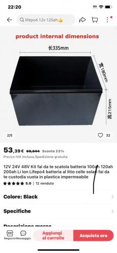

La mia agm fa 34 x 17 x 19 cm e non ho un mm di spazio in più disponibile (esagero, forse qualche mm ce l'ho), dici che ci sta il tuo contenitore? In caso affermativo, link al contenitore e alle celle?
la trovi su aliexpress
L'ho individuata, grazie. Purtroppo le dimensioni esterne sono 34,5x19x24,5 quindi non credo che ci stia sad (chi ha progettato l'ubicazione della batteria è un genio: truma combi a un lato, tubi dell'acqua dall'altro, valvola antigelo davanti e tubi della truma sopra).

L'ho individuata, grazie. Purtroppo le dimensioni esterne sono 34,5x19x24,5 quindi non credo che ci stia (chi ha progettato l'ubicazione della batteria è un genio: truma combi a un lato, tubi dell'acqua dall'altro, valvola antigelo davanti e tubi della truma sopra).
Con quelle misure riesci a farcene stare una composta da 4 celle da 280Ah come la mia con bms e bilanciatore, a stare larghi e rinunciare ad una 50a di ampere potresti valutare 4 celle da 230Ah.
Certo e` un lavoro un po` "da certosino" ma il risultato finale sarebbe ottimo.
Ovviamente, i caricatori avranno il loro bel da fare e devono essere congrui per il reintegro dei consumi.

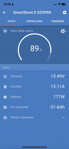

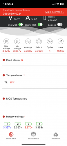

Inserito il 25/07/2023 alle: 15:15:55
In risposta al messaggio di Lebowski del 25/07/2023 alle 11:32:04
Ovviamente, i caricatori avranno il loro bel da fare e devono essere congrui per il reintegro dei consumi. Pensa che io volevo rischiare e addirittura non mettere il dc-dc Magari meglio se mi accontento di 100Ah...

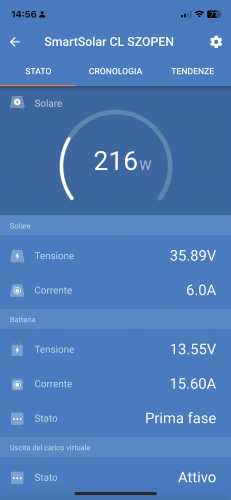

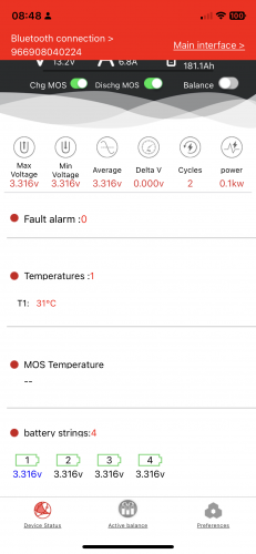

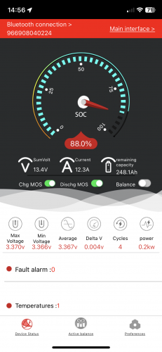

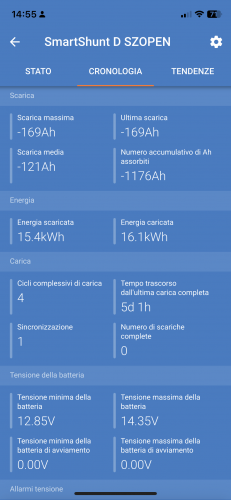

Io non ho né un CB a 230V ne un dc-dc la ricarica avviene solo dai pannelli.
Ho volutamente messo un BMS da 100A il quale ne può erogare 150 per poco tempo ed in caso di forte una richiesta da parte di qualche accessorio, in ingresso accetta una corrente massima di 50A.
Ho settato a 40A il regolatore di carica Victron 100/50, il solo compressore del frigo a 230V richiede 7/8A quando attacca, compreso il consumo dell’ Inverter.
Puoi vedere di seguito il consumo ed il reintegro e la tensione delle celle quasi perfetta.
169Ah consumati
quasi 140Ah gia recuperati
15,60Ah alla BS dai pannelli
SOC quasi completato e.sotto tensione delle celle.
Ciro.

Inserito il 25/07/2023 alle: 15:22:11
Prima di fare allarmismi, dei 170Ah consumati, poco piu` di 120 se li e` mangiati il condizionatore che ho rimesso per testare il tutto.
Come diceva la pubblicita delle poste "Anto` fa caldo".
Oggi, dopo la tempesta di stanotte e` un pelino piu` fresco.

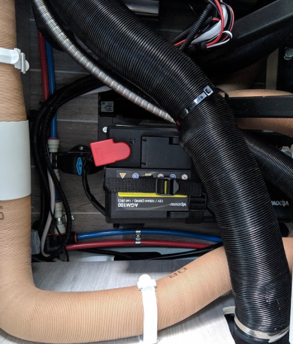

In risposta al messaggio di Lebowski del 25/07/2023 alle 09:35:35
Uguale al mio, per sfilare la batteria AGM ho spaccato ia valvola antigelo (145€).
Però va detto che è la posizione migliore per la batteria, in inverno si scalda subito e non servono cavi lunghi per collegarsi agli apparati.
L’unico problema, per me, è che sotto il sedile guida non c’è spazio a sufficienza per tutto. Prossima modifica sposto qualcosa sotto il sedile passeggero.
