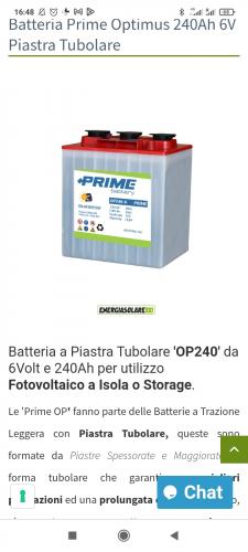

15/06/2018 11024
Inserito il 26/07/2023 alle: 12:49:10
In risposta al messaggio di il tornitore del 26/07/2023 alle 12:22:53
Che sia una batteria al litio (LFP) o una piombo (di qualunque tecnologia) da un giorno all'altro ti possono lasciare... Si sa come sono le batterie. Ad oggi io non andrei su una tecnologia datata come il piombo, andrei sulle
LFP... Tecnologia presente sul mercato da oltre 20 anni, ora utilizzata anche sulle auto elettriche con garanzie di 8 anni o 160-200.000 km più gravosi e anche per impianti fotovoltaici residenziali con garanzie di 10 anni o migliaia di cicli.  Per dire la mia BEV con batteria da 42 kWh lordi e tecnologia NCM (celle Samsung SDI prodotte in Ungheria) dopo 60.000 km erano degradate del 9% e l'energia immagazzinata (o caricata) era superiore a 10 MWh; efficienza del 97,4% in questi 60.000 km. Mio utilizzo prevede scariche anche a oltre 2C (poco oltre 103 kW) e cariche anche a 2C ma minimo a 1C alle fast (max 85 kW, minimo 42-44 kW)... Chiaramente è climatizzata ma la batteria l'ho vista anche a 0°C oppure ora con il caldo durante la carica fast anche a 43°C; utilizzo ben più gravoso di quello sul camper. Questo per dire che in termini di prestazioni e longevità a maggior ragione le LFP sono superiori alle piombo senza dubbi... Chiaro che l'imprevisto del guasto di una o più celle ci può essere ma anche sulle piombo ci può essere. Oltre il litio ci sono le batterie a supercapacitori... Ma hanno prezzi decisamente più alti; probabilmente in termini di affidabilità sono superiori alle tecnologie del piombo e litio.
Dipende sempre dalle applicazioni. Nel solare Off grid non esiste ancora oggi nulla che arrivi ai 25-50 anni di vita di progetto delle batterie al piombo tipo Planté.
o ai 20/25 anni delle celle opzv a piastra tubolare.
Ovviamente serve il triplo dello spazio e della capacità per abbassare la profondità di scarica media. Ma la tecnologia lifepo4 ho letto che nel solare Off grid non va molto oltre 10 anni nella migliore delle ipotesi. E parlando per esempio delle celle Winston che nei forum americani hanno dato prova di superare davvero i 10 anni nel solare Off grid. Marchi più recenti sono ancora sotto esame pratico.
Ci sono batterie piombo planté italiane che lavorano da oltre 30 anni.
Di fatto sono indistruttibili se si evitano scariche profonde.
Sul camper sono impensabili poiché se si ribaltano le celle aversano litri di acido solforico. Inoltre le celle sono enormi.
Sempre il solito discorso. Con una litio messa insieme da un azienda storica sarei tranquillo. Costo folle però.
Con una litio fatta in garage con BMS x, celle Y, bilanciatore Z, tutto fatto da me in un parcheggio senza uno straccio di test...non è la stessa cosa.
Magari sbaglio ma è tutto ancora da vedere a 5/8 anni sui camper.
Lnunica cosa che non vorrei prendere di nuovo sono le AGM o gel monoblocco perché sono le batterie meno longeve che esistono per uso ciclico.
E non è del tutto vero che tutte le batterie sono un terno al lotto.
Si rompe un BMS e una litio riceve 15v si butta.
Si rompe il BMS e una litio arriva a 0% si butta.
Scarico a 0% una piombo da muletto non succede niente.
Impazzisce il regolatore o il caricabatterie e spara 18v a una batteria da muletto per ore... rabbocco di acqua e problema risolto.
Se nelle batterie litio è obbligatorio un complesso sistema di gestione elettronico significa che la delicatezza intrinseca dinquesta chimica è un fatto.
Una batteria al piombo aperta con tecnologia NAM della rolls ha una vita ciclica attesa superiore a una lifepo4 victron o NDS. È Pari, solo se a 80% di profondità di scarica.
Come età o a bassa profondità di scarica è più longeva.
Queste batterie nel camper non hanno mai sfondato a causa della manutenzione.
Nel solare Off grid ci sono applicazioni e situazioni, dove non sono state sostituite ne forse mai lo saranno, dalle lifepo4 .
La tecnologia nikel ferro in uso tampone arriva a 80 anni di progetto a determinate condizioni. Almeno così ho letto dalle aziende produttrici.
Chiaramente nella trazione elettrica, per quello scopo, niente raggiunge la chimica litio.
Primo perché nessuna ha quella densità energetica ne uqella capacità di scarica e carica. E secondo perché non serve una chimica ache duri 25 anni in un veicolo.
Modificato da Hunter85 il 26/07/2023 alle 12:51:13
il tornitore
il tornitore
25/08/2015 6475
Inserito il 26/07/2023 alle: 14:42:13
In risposta al messaggio di Hunter85 del 26/07/2023 alle 12:49:10
Dipende sempre dalle applicazioni. Nel solare Off grid non esiste ancora oggi nulla che arrivi ai 25-50 anni di vita di progetto delle batterie al piombo tipo Planté. o ai 20/25 anni delle celle opzv a piastra tubolare.
Ovviamente serve il triplo dello spazio e della capacità per abbassare la profondità di scarica media. Ma la tecnologia lifepo4 ho letto che nel solare Off grid non va molto oltre 10 anni nella migliore delle ipotesi. E parlando per esempio delle celle Winston che nei forum americani hanno dato prova di superare davvero i 10 anni nel solare Off grid. Marchi più recenti sono ancora sotto esame pratico. Ci sono batterie piombo planté italiane che lavorano da oltre 30 anni. Di fatto sono indistruttibili se si evitano scariche profonde. Sul camper sono impensabili poiché se si ribaltano le celle aversano litri di acido solforico. Inoltre le celle sono enormi. Sempre il solito discorso. Con una litio messa insieme da un azienda storica sarei tranquillo. Costo folle però. Con una litio fatta in garage con BMS x, celle Y, bilanciatore Z, tutto fatto da me in un parcheggio senza uno straccio di test...non è la stessa cosa. Magari sbaglio ma è tutto ancora da vedere a 5/8 anni sui camper. Lnunica cosa che non vorrei prendere di nuovo sono le AGM o gel monoblocco perché sono le batterie meno longeve che esistono per uso ciclico. E non è del tutto vero che tutte le batterie sono un terno al lotto. Si rompe un BMS e una litio riceve 15v si butta. Si rompe il BMS e una litio arriva a 0% si butta. Scarico a 0% una piombo da muletto non succede niente. Impazzisce il regolatore o il caricabatterie e spara 18v a una batteria da muletto per ore... rabbocco di acqua e problema risolto. Se nelle batterie litio è obbligatorio un complesso sistema di gestione elettronico significa che la delicatezza intrinseca dinquesta chimica è un fatto. Una batteria al piombo aperta con tecnologia NAM della rolls ha una vita ciclica attesa superiore a una lifepo4 victron o NDS. È Pari, solo se a 80% di profondità di scarica. Come età o a bassa profondità di scarica è più longeva. Queste batterie nel camper non hanno mai sfondato a causa della manutenzione. Nel solare Off grid ci sono applicazioni e situazioni, dove non sono state sostituite ne forse mai lo saranno, dalle lifepo4 . La tecnologia nikel ferro in uso tampone arriva a 80 anni di progetto a determinate condizioni. Almeno così ho letto dalle aziende produttrici. Chiaramente nella trazione elettrica, per quello scopo, niente raggiunge la chimica litio.  Primo perché nessuna ha quella densità energetica ne uqella capacità di scarica e carica. E secondo perché non serve una chimica ache duri 25 anni in un veicolo.
Le plantè sono un discorso diverso dove serve molto spazio data la densità energetica e l'utilizzo è solamente stazionario in ambienti con certi criteri; che arrivino a 50 dubito, 20-25 si ma dipende dalla %DOD, C-rate di carica/scarica, profilo tensione carica/scarica e sapendo che le dichiarano a C20 (e a C3 perdono già un 25% di capacità a 20°C) non arrivano per certo a 1C o superiore con l'efficienza o performance delle litio.
Anche per le litio tutto dipende dalla %DOD etc... Chiaro che se uno scarica il pacco sempre al 90-100% con C-rate sopra a 0,5C la vita ne risente molto, ma con C-rate medi di 0,3-0,5C massimo e una profondità di scarica media del 50-60% la vita delle LFP è elevata. Le attuali LFP residenziali vengono garantite almeno 6000 cicli al 90%DOD con capacità residua del 70-80% oppure altre 10.000 cicli (a 1 ciclo giorno al 90%DOD significa circa 27 anni e mezzo, non è poco) o 10 anni sempre al 90%DOD e 80% capacità residua con correnti limiti di 0,7C.
Le supercap sicuramente arrivano a 20 anni (da test in laboratorio di service life anche 30-40 anni).

Ma se non sarà litio pensavo a una cosa di questo tipo.
per esempio questa viene poco più di 200 euro. Sono 240ah 6v..con 400 euro (e 60kg perché pesano un po' meno delle AGM) avrei 240ah 12v. Per 178ah di AGM ho speso di più angry.
Forse stanno  sotto i sedili.
Senza tanti sbattimenti di costruire una litio con BMS e bilanciatore attivo. Metto e stop.
Anche se sarebbe opportuno un bilanciatore tra i 2npezzi da 6v in serie.
C'è però lo sbattimento della manutenzione, acqua, equalizzazione, densimetro etc etc...
Niente a che vedere con le piastra tubolare in celle da 2v come durata ma ...
Sono date per 1000 cicli a DoD 85%.
Le mie AGM sono date a 300/400 cicli.
E 2700 cicli con DoD 30%.
Le AGM commerciali tra 1000 e 1500.
Una AGM con le prestazioni di questa da 6v a piastra tubolare non esiste. E quelle che si avvicinano costano 400 euro per 100ah. Esattamente il doppio.

Ah ok byoassi il BMS vero! Buono a sapersi.  900A stra bastano per avviamento. Il mio non supera 380A per una frazione di secondo. Questo secondo pinza amperometrica. In realtà con oscilloscopio se si guardano i millisecondi
sicuramente è molto più alto. Ma la durata è praticamente nulla. Non credo sia un problema per nessuna batteria.  Il mio dubbio era proprio il BMS. Dopotutto le lifepo4 per avviamento esistono..anche se ho letto velocemente che sono sconsigliabili per veicoli pesanti, ma solo per moto e automobili. Inoltre si presenta il problema dell' uso sotto zero dove serve comunque un BMS che escluda l alternatore o comunque la carica fino a riscaldamento. Poi una batteria da avviamento litio non potrebbe essere costantemente caricata ma dovrebbe essere scaricata parzialmente e poi ricaricata un tot... immagino... Sto cercando di orientarmi per fra un paio di anni quando moriranno le AGM. Ho solo una certezza. Basta AGM. Voglio una batteria che mi duri 10 anni di uso quotidiano. Quindi o litio (molti dubbi alla distanza). O batteria ad acido libero aperta da 300ah unica messa in cellula . Con manutenzione. Con 700 euro avrei una Trojan che durerebbe oltre 10 anni a occhi chiusi. Più del doppio delle AGM. Niente BMS, e menate varie. Però la manutenzione è una rottura!! Non avendo condizionatore etc una litio la sfrutto ben poco.  Il vantaggio sarebbe poter mettere solo 120ah. Però mi sentirei comunque insicuro con una capacità così piccola. Ho molta confusione.
In tutta onestà ti sconsiglio le acido libero, richiedono troppa attenzione per il mantenimento dei livelli. Le vedo bene sui muletti e car golf.
la mia esperienza non è stata positiva
15/06/2018 11024
Inserito il 27/07/2023 alle: 18:51:30
In risposta al messaggio di avir993 del 27/07/2023 alle 13:49:21
In tutta onestà ti sconsiglio le acido libero, richiedono troppa attenzione per il mantenimento dei livelli. Le vedo bene sui muletti e car golf. la mia esperienza non è stata positiva
Ah ok..io vivo in camper quindi le avrei sotto occhio costantemente.
Comunque si bisogna anche fare di più di vedere il livello acqua. Bisogna misurare la densità periodicamente e in base ai risultati fare cariche speciali ad alta tensione (parliamo di 16/17v). Con conseguente forte ebollizione ed emissione di ossigeno e idrogeno.
Se non si fa questo hanno vita breve. Si stratifica lnelettrolita e si solfatano e si sbilanciano le celle.
In poche parole vanno sovraccaricate costantemente.
Io faccio vita come se avessi un minuscolo solare off grid.
Queste a piastra tubolare ad acido libero sono praticamente le più longeve per queste applicazioni. Però solitamente in uno sgabuzzino non in camper...
