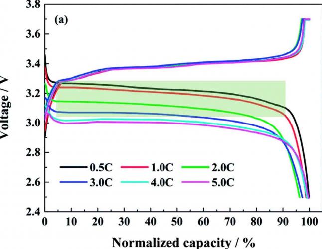

La curva di carica/scarica dipende sempre dal C-rate relativo, probabilmente lui la scarica/carica a C-rate molto bassi per cui la curva risulta ancora più piatta.
Le LFP sono al 100% quando la cella è a 3,65 V; a tale tensione non si ha alcun danno permanente. Poi se i vari brand che assemblano la batteria, non i produttori di celle, dicono che è al 100% esempio a 14,4 V o anche meno è perchè rimangono conservativi per aver margine "in tasca".

PS: effettivamente ho letto sulla scheda tecnica delle celle lifepo4 Eve "optimum using range 10%-90%".
QUINDI è possibile che se non serve tutta la capacità (a me non servirebbe mai per come è configurato il camper e come lo uso) , caricare sotto 100% sia piu salutare alla lunga.
