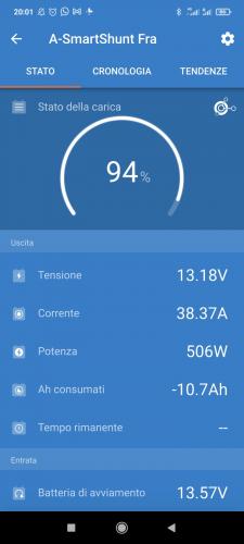

Comunque una situazione di carica in marcia sulle mie AGM
appena messo in moto accelerando.
Prendono 38A in178 ah di AGM con 13.18v su di loro. Altro che i 65A a 14.2 del post riportato da Lebowski per i 260ah di AGM.
le mie a 14.2 ne avrebbero presi 100 di A..e erano a 94%. Ovviamente la corrente cala quasi immediatamente.
Al minimo stessa situazione laugh. L alternatore da 20A quindi non carica niente perché se ne vanno in frigo e fari. Tensione sulle batterie 12.84vcool
3 minuti di strada dopo corrente stabilizzata a 20A. Non male per essere a 94% delle AGM. Merito solo del cavo gigante.
Comunque tensióne 13.95 sulla bm e 13.70 sulle bs. Dall' alternatore escono circa 45A su 65 in questo istante. Da bm a bs ne vanno circa 32 (20 di carica più 12 tra firgo inverter etc..)
C'è una certa caduta sul cavo da 25 da alternatore a bm e una certa caduta sul cavo bm bs in parte da 35 e poi da 25 tra le 2 bs. Vari fusibili e cyrix in mezzo.
Quando dico "accelerando" intendo 2mm di acceleratore... appena appena sopra il minimo.
L alternatore da quasi tutto così. Ma al minimo non c'è verso di avere più di 20A o 25 a seconda di come gli giralaugh.
Anzi a volte solo 18A.

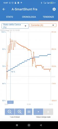

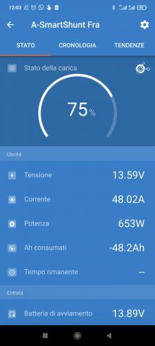

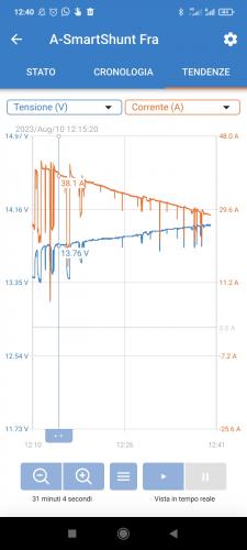

OGGI le mie AGM per 178ah a 75% SOC prendevano ben 42A. 48A appena partito.
E, cosa più importante, a soli 13.7v. A 14.2 sarebbe stata moooolta di più surprise. Dannosa per le stesse batterie.
Ho caricato 10% in 30 minuti.
Tempo fa un utente si lamentava che dopo cospicua (folle) spesa per impianto litio NDS, non riusciva a caricare più di 30A da alternatore. Non ricordo i dettagli dell' impianto.
La corrente ovviamente è andata scendendo nei 30 minuti a circa 20A.
Sale la tensione quando non dovrebbe, visto che l alternatore é a tensione costante. Ma in realtà essendoci parecchio cavo, al diminuire della corrente cala anche la caduta di tensione sulle batterie. Ergo la fase a tensione costante non è in realtà così.
Screenshot_2023-08-10-13-47-57-421_com_victronenergy_victronconnect.jpgScreenshot_2023-08-10-12-40-58-080_com_victronenergy_victronconnect.jpg
I picchi bassi sono i semafori e soste varielaugh..quindi l alternatore non si surriscalda troppo immagino.
A proposito, quando si vedono 48A nelle bs, avevo anche altri 27A tra frigo su inverter,fari di posizione e monopattino in carica su inverter. Totale 75A di consumo.
Alternatore da 65A..come è possibile?cool
Perché 25A li metteva il solare.smiley Alternatore ne metteva 50.
Questo per chi si fa strane paranoie quando usa un Caricabatterie insieme al solare, o alternatore insieme al solare, o 2 caricabatterie o 2 regolatori insieme...o l efoy con caricabatterie o con alternatore...
La corrente si somma nel tentativo di arrivare alla tensione target della fonte a più alta tensione. Punto. Nessun conflitto misterioso.
Quando si raggiunge il target della fonte a tensione più alta, le altre automaticamente non danno corrente. Questo, se è possibile...
Questo livello di correnti in gioco, su in trabiccolo di 33 anni e alternatore piccolo è possibile solo perché l'impianto è stato rifatto.
