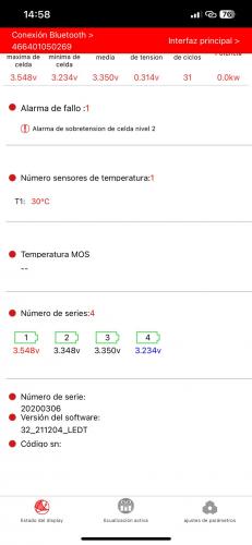

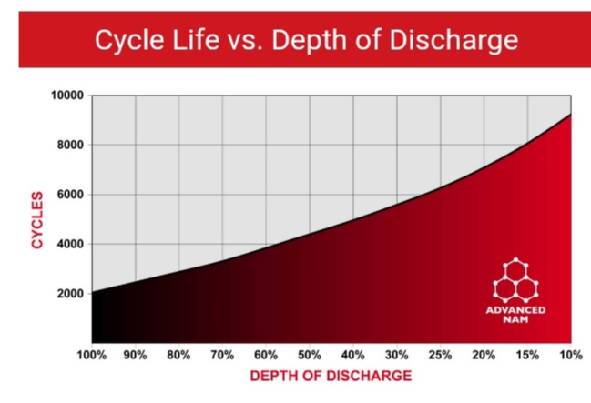

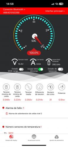

Ci sono batterie ad acido libero che sono date per Mila cicli a 50% e 2000 cicli a 100%.
Come.questa della Rolls con un loro brevetto.
Su questa batteria in particolare su un camper non avrei dubbi su quale sia l.investimemto vantaggioso a lungo termine.
Questa usata in vacanza e trattata bene dura 20 anni . E per trattata bene significa solo tenerla carica e rabboccare acqua. Poi la puoi caricare a 17v o a 14 e non gli succede nulla.
Una batteria litio può darsi ma non loso..se è buona come BMS e tutto il resto ..ma il guasto su.quella batteria ad acido libero è praticamente impossibile.
Un.bms ti manda a 14.9 una cella e la butti.
Poi che nessuno usa quella batteria sul camper è un altra questione.
Che dimostra appunto come non necessariamente il mercato del camper adotta la cosa migliore a prescindere, dal punto di vista dell' investimento.
Hanno sempre messo batteria AGM dalla durata ridottissima..E le batterie tipo quella sopra esistono da anni e anni. Così come ho già detto il nikel che in quanto ha prestazioni per il climatizzatore o la cucina induzione, sul camper lo permette dagli anni 80.
Poi cicli a parte ho letto che nel solare Off grid le batterie litio , tralaltro con celle Winston hanno a volte superato i 10 anni ma non molto di più.
Batterie al piombo che durano 15 o 20 anni ad acido libero è pieno in queste applicazioni.
Poi che la maggior parte delle persone abbia vantaggi a progettare il sistema con le battute litio sono d'accordo per peso spazio e capacità necessaria inferiore.

Quelle non sono commercializzate in Italia e vedo che sono prezzate in dollari per cui tra spedizione, tasse, dazi a voglia una 1100 Ah 4V C20 da 1100$ passa a ben oltre.
Quelle al 50% fanno circa 4500 cicli... Una 1150 Ah C20 passa a circa 500 Ah a C1; richiedono manutenzione, solo 5 anni di garanzia.
Le stazionarie si definiscono tali per un motivo, non accettano vibrazioni (avranno un parametro sulle vibrazioni tipo V0 o massimo V1) per cui sono fragili, le litio nessun problema... La tua certezza di non aver problemi su tali batterie al Pb non sarà mai al 100% e questo vale per qualunque batteria di qualunque tecnologia. Le probabilità di guasto su una LFP e una di queste Pb è paragonabile, anzi data la garanzia spesso doppia rispetto alle Pb immagino che le aziende abbiano valutato che una LFP sia più affidabile e prestazionale sennò con tali garanzie andrebbero in fallimento.
Il fatto di durare 20 anni... Tutto dipende da quanti cicli uno fa al giorno, profondità di scarica e C-rate di carica/scarica.
Dare una vita temporale su una batteria ha poco senso, al massimo secondo cicli e poi fare le valutazioni secondo il proprio utilizzo in base ai parametri detti sopra.

Purtroppo il mio secondo conoscente stretto di 2, ha forse già rotto la lifepo4 in un anno. Coincidenza con questa discussione proprio in questi giorni.
Esattamente la stessa cosa successa a quell' altra persona che prese 2 lifepo4 di dubbia provenienza a 600 euro l una.
Questa è una famiglia italiana di persone in gamba che affittano la casa e vivono nel loro Laika a Fuerteventura.
La litio(credo 180 o 200ah) gliela ha assemblata un noto installatore italiano che non nomino. Molto attivo su YouTube e recentemente menzionato anche su col da qualcuno.
Io ho visto le sigillature fatte al figlio di questi qua e sono vergognose, ma ok ..
8 mesi di vita in camper e consumi ampiamente nella norma. Pannello solare NDS 190w e regolatore NDS mppt impostato su litio. DC DC Renogy. Niente di esotico. Ogni tanto caricano in viaggio perché il pannello da 190 in inverno pure se è a Fuerteventura, con giorni di nuvoloso e frigo a compressore è al limite.
La batteria pagata cara, immagino con utile mostruoso del suddetto installatore che la ha fatta.
Insomma ieri suona tutto si spegne tutto. Una cella a 2.75v. le altre oltre 80% di carica.
Oggi mi fa vedere la ricarica solare e la situazione quando NDS smette di caricare (senza mantenimento che secondo me non è la scelta giusta) è questa
Ma quando scarica,  una cella va giù molto più delle altre.. secondo me è andata.
Dopo 30 cicli contati dal BMS e 1 anno.
Non ho ancora capito con  sti BMS che staccano la carica come si fa a fare il top balancing a 14.6 se uno vuole cool
Cosa può essere successo?
Stessa identica cosa successa all altra persona.
