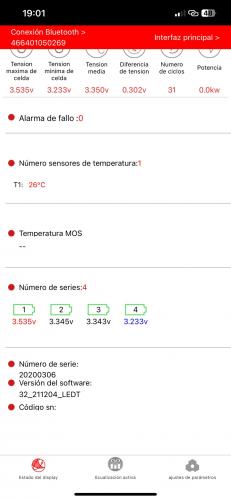

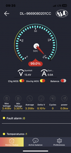

Ieri da una situazione circa così( e BMS che dice 100%, il che fa capire anche la attendibilità dubbia di sti BMS come mi ha confermato un installatore che conosco) , in un ora di portatile e frigo a compressore 12v, va a 95%. Un altro po'e la batteria in allarme con una cella a terra.
Ah è la classica 280ah che spopola.
Chiedo a Szopen: come noti l attendibilità del tuo BMS rispetto allo smartshunt nell' indicare il SOC?
va a 95%. Un altro po'e la batteria in allarme con una cella a terra. Ah è la classica 280ah che spopola. Chiedo a Szopen: come noti l attendibilità del tuo BMS rispetto allo smartshunt nell' indicare il SOC?
Le disparità di lettura fra shunt Victron e alcuni BMS spesso è dovuta alla "sensibilità" dell' amperometro del bms che non è in grado di rilevare micro assorbimento, dalla versione del firmware del bms che nei più vecchi sono meno precisi.
Anche il Victron necessità di una sincronizzazione ad ogni ricarica per essere più attendibile sulla sua stima, come pure il BMS si rialinea ad ogni ricarica completa ( linea teorica)
Sul sbilanciamento di una o più celle la causa è multifattoriale nonché dalla capacità del bilanciatore attivo di intervenire secondo parametri preconfigurati ( intensità e soglia di intervento)
Ho un bms con bilanciatore attivo 2A incorporato che fa un lavoro molto efficace nel mantenere le 4 celle da 230Ah in perfetto equilibrio, il tutto completamente configurabile a seconda si voglia utilizzare le celle per un uso intensivo oppure conservativo.

Credo che il tuo amico abbia bisogno di staccare la batteria dall'impianto e di mettere in parallelo le 4 celle lasciandole auto-bilanciare almeno un giorno, senza alcuna carica e/o scarica.

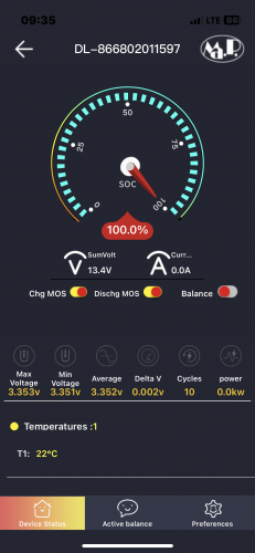

Ho più volte mostrato in diverse situazioni, il quasi perfetto bilanciamento delle celle che compongono la mia bs,  lavoro svolto sia dal bilanciatore interno al bms sia da quello attivo da 5A che ho aggiunto in parallelo.
Anche con correnti dai 30 ai 60 ampere sia in fase di carica che di scarica, ho visto e vedo anche discrepanze tra le celle di circa 70mV ma mai 300mV e nel giro di qualche ora rientrano comunque nei parametri con una differenza tra 0 e 7mV per poi ripartire con oscillazioni leggermenti più alte.
Per quanto riguarda i rilievi posso dire che il BMS Daly mostra dati molto simili a quelli rilevati dallo SmartShunt, con l'ultimo aggiornamento del software hanno sistemato qualcosina ma c'è ancora da lavorare, hanno già integrato le varie connessioni al bms per le letture da remoto in WiFi ed in 4G purtroppo però i moduli non sono ancora in vendita, inoltre, permane l'impossibilità a rilevare assorbimenti inferiori ad 1A nel complesso però restituisce una stima del SOC piu precisa rispetto alle precedenti versioni software.

Capisco tutto questo..ma non so se la sua batteria ha un bilanciatore in più oltre al BMS..e il problema è che una cella con 1 ora di computer e poco altro è crollata a 2.75v.
Questo,oltre al fatto che ha sempre quasi mezzo volt di differenza tra le celle, a parte 2.
Secondo me ha una cella già da buttare...

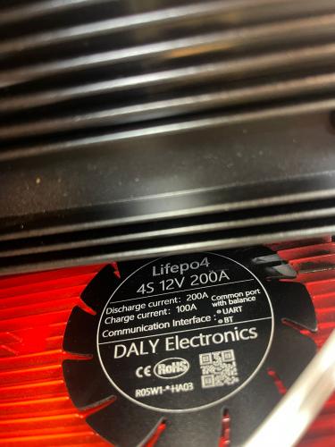

Questo è il BMS. Posso dargli qualche consiglio (a parte il discorso cella secondo me andata) per migliorare il bilanciamento? La spunta su "bilanciamento" dice che è grigia e non si può modificare...

Questo è il BMS. Posso dargli qualche consiglio (a parte il discorso cella secondo me andata) per migliorare il bilanciamento? La spunta su bilanciamento dice che è grigia e non si può modificare...
Che io sappia il Daly non ha bilanciatore attivo integrato (ne ha uno passivo che bilancia pochi mA), forse gli conviene montare un bilanciatore attivo.
Questo video spiega come funziona il bilanciatore passivo del Daly (i settaggi per difetto sono farlocchi):
https://youtu.be/NwYkuVcp120
Edit: scusa, quello dei settaggi farlocchi era un altro video (con un bms jbd)
https://youtu.be/XI-8MxSgHOA
