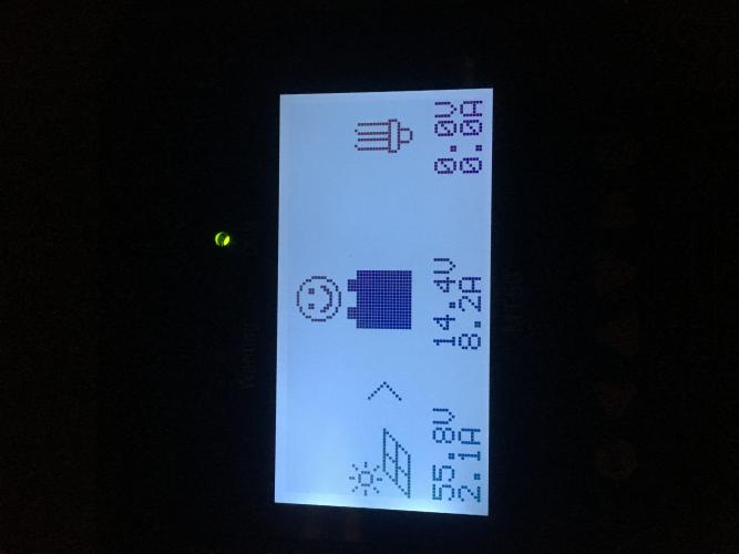

Effettivamente se le batterie sono cariche la corrente scende sempre di più e sale la tensione fino al valore nominale massimo . Questo anche se c'è il sole a picco.
Il fatto che il frigorifero sia acceso non vuole dire molto perchè assorbe solo quando il compressore è attivo, quindi pochi minuti ogni ora.
Dovresti controllare in quel momento se l'assorbimento del compressore è compensato dai pannelli.

Ci sto stando attento questi giorni.  Rileva quei valori sia col compressore acceso che spento. Non cambia niente. Per quanto riguarda la prima parte della tua risposta che scende la corrente nominale e sale la tensione non l'ho capita

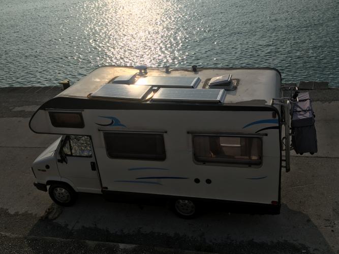

Lo stato attuale del tempo lo puoi dedurre dalle foto che ho fatto. Sono in real time. C’e‘ il sole abbastanza buono con quella leggere foschia e siamo a 700 mt slm. Lo stato delle batterie è buono. Non sono Agm ma
sono comunque batterie seminuove. In questo momento il camper è nel parcheggio sopra casa quindi niente utenze a parte il frigo che lo sto tenendo sempre acceso perché sto usando tanto il camper. Ma questo consuma 4ah ed è nuovo e poi non so se i consumi influiscano sui valori di ricarica
Come ti ha già detto Sergione66, il frigo assorbe 4A solo quando va il compressore.
Se la batteria è scarica significa che la sua tensione è bassa (tipo 11,5-12V) e durante la ricarica la corrente che entra in batteria è alta (irraggiamento permettendo se si parla di pannelli), mentre se è carica, o quasi, la sua tensione è alta (13,4-13,8V in mantenimento o 14,4-14,6V quando viene caricata a tensione costante) e la corrente che entra in batteria è bassa fino a tendere a zero quando la tensione della batteria arriva ad essere uguale alla tensione di carica (in questo caso fornita dal regolatore MPPT dei pannelli).

Come ti ha già detto Sergione66, il frigo assorbe 4A solo quando va il compressore. Se la batteria è scarica significa che la sua tensione è bassa (tipo 11,5-12V) e durante la ricarica la corrente che entra in batteria
Vorresti dire quindi che è normale che entri poca corrente ?se  Sta caricando così a basso amperaggio è perché le batterie sono quasi nuove ed è normale che piu cariche sono le batterie e  più lenta risulterà la sua ricarica? Esempio. Se stamattina le batterie sarebbero state scariche perché la notte ho dato una festa la ricarica sarebbe avvenuta più velocemente? Quindi se accendo  servizi quale TV , turbolent ecc anche con batteria carica ed in pieno sole allora il valore di amperaggio di ricarica in teoria dovrebbe salire?

Si, è normale che entri poca corrente sempre se la batteria è carica o quasi; se la corrente che entra in batteria è bassa significa che lo stato di carica della batteria è vicino al 100%... non per il motivo della batteria quasi nuova. Man mano che lo stato di carica della batteria si avvicina al 100% la corrente si abbassa fino ad essere uguale a zero... quindi per caricarsi dal 90 al 100% ci metterà di più, mentre ci metterà meno a caricarsi esempio dal 40 al 50%.
Se alla mattina avessi avuto le batterie scariche il sistema fotovoltaico caricava per quanto poteva (che dipende dall'irraggiamento, temperatura delle celle, etc).
Esatto se accendi le utenze e hai la batteria carica... la corrente di carica del sistema fotovoltaico sale.
quasi nuova. Man mano che lo stato di carica della batteria si avvicina al 100% la corrente si abbassa fino ad essere uguale a zero... quindi per caricarsi dal 90 al 100% ci metterà di più, mentre ci metterà meno a caricarsi esempio dal 40 al 50%. Se alla mattina avessi avuto le batterie scariche il sistema fotovoltaico caricava per quanto poteva (che dipende dall'irraggiamento, temperatura delle celle, etc).  Esatto se accendi le utenze e hai la batteria carica... la corrente di carica del sistema fotovoltaico sale.
Sei un grande. Hai capito ciò che volevo dire vista la tua risposta. Ecco perché delle mattina col sole basso  quasi nullo ti ritrovi ad avere 4 e più Ampere di carica.... perche’ la notte la batteria ha lavorato e deve recuperare gli Ampere persi e chiede al regolatore più carica. È quindi la batteria che decide quanta carica assorbire e non il regolatore....Quindi inutile risparmiare destate durante il giorno. In pratica più io tentavo di risparmiare e più non vedevo la carica perché le batterie erano già cariche o per lo meno mancando una tacca al pieno l’ultimo ciclo di carica lo richiedevano molto lentamente. E giustamente l’mppt gliene trasmetteva poca perchè viene comandato dalle bs stesse. Forse sto dicendo una castroneria ma è quello che ho capito. In questa situazione verso le sei di sera come vedete dalla foto mi ritrovavo ad avere molta meno carica della mattina nonostante il sole fosse piu’ forte. Perché le batterie erano quasi cariche. Giusto?95476887-723F-4FA5-9348-FA0D2A5CDDCC.jpeg

Forse nell'interpretazione dei processi di ricarica attribuisci eccessiva importanza alla "capacità decisionale" (si fa per dire) della batteria. Certo se quella è più o meno carica la durata della fase MPPT  ne viene influenzata e il regolatore passa prima in floating a corrente minima, ma ovviamente conta anche la sua logica e i valori di soglia a cui è stato settato.
In pratica è come se stessi riempiendo un recipiente con l'acqua, e il regolatore è la logica che aziona il rubinetto. Se parti quasi vuoto, durerà di più la prima fase in cui si tiene l'acqua al massimo; se parti quasi pieno, rapidamente arrivi al livello in cui "si decide" di chiudere l'acqua mantenendo solo un filo per compensare le perdite. Ma conta anche se si decide di cominciare a chiudere all'80% o al 90% del livello dell'acqua, o con che rapidità si aziona il rubinetto ecc., insomma è un "lavoro congiunto".
Comunque a mio parere con il tuo impianto, che in estate è ridondante, non hai da preoccuparti e sicuramente è ormai superflua anche la "vecchia" precauzione di spegnere il frigo di notte, che serve solo nel caso che la batteria non sia in grado di arrivare fino al momento del mattino in cui riparte una corrente sufficiente al frigo. Avendo la batteria ben carica la sera, come senz'altro avviene nel tuo caso, la cosa è del tutto superata.
L'unico dubbio che personalmente avrei per il tuo impianto è sui tre pannelli messi in serie. Vero che poi l'MPPT trasforma e in tal modo si ha il vantaggio di far passare correnti minori nei cavi, però se ti capitasse di stare col tetto parzialmente in ombra avresti un calo di rendimento. Cioè: se anche un solo pannello lavora all'ombra, ad es. al 40% della potenza ottenibile con l'insolazione esistente (ad es. nel tuo caso ombra circa dall'oblò posteriore all'indietro, quindi ti oscura parte del 3°  pannello), anche gli altri due hanno la corrente abbassata al 40%, cioè tutto l'impianto cala del 60%.
In un caso simile con pannelli in parallelo si perderebbe invece solo il 20% circa (2/3 vanno al 100% e 1/3 va al 40%).
Certo ho fatto un'ipotesi piuttosto estrema di insolazione parziale che magari non succede .. e dipende da come uno riesce a piazzarsi col mezzo rispetto agli ostacoli (case, alberi ecc.) che possono fare ombra .. e quindi in pratica dal tipo di utilizzo.
Nel mio caso, so per esperienza che facendo tante soste libere nelle quali mi piazzo come posso, le ombre capitano e come. In altri casi non so.
Poi ci sarebbe il fatto che nel regolatore il rendimento di trasformazione a W (quasi) cost. cala un po' se si trasforma a 14 V partendo dai 54 V anzichè dai 18 V, ma quello cambia pochi punti percentuali.
Per questi motivi io ho preferito mettere i pannelli in // e non in serie.

4B7C87F7-E7A5-4843-B841-895E347DE0CD.jpegGrazie Armando. Mi sa che devo metterli in parallelo allora visto che la zona d’ombra la cerco sempre. Non devo spostare niente giusto? È normale che l’ombra ci sia sempre perché al sole sempre non si può stare.... io la cerco. Quindi mi converrebbe metterli in parallelo considerando questo discorso. E comunque lascio la foto dei valori di stamattina alle nove.

Inserito il 19/07/2019 alle: 16:03:00
Se sei tutto in ombra, l'uno o l'altro è uguale. La differenza può essere x ombre parziali.
Come hai visto, in serie si somma la tensione e la corrente è la stessa x tutti.
Invece in parallelo la tensione è uguale x tutti e le correnti singole si sommano.
Poi dipende dalla situazione di ombreggiatura come si combinano le cose.
Certo il circuito in serie è più semplice e i fili possono essere più sottili.

Si Atmando. Finalmente sto iniziando a capirci qualcosa dopo mesi di studio. viste tutte queste premesse primo ho capito che l’impianto funziona a meraviglia e se fino ad ora ho girato con 110 w di pannelli ed un pwm ora deve per forza andare meglio. Il fatto  che nn ero abituato a valutare tutti questi parametri bensì 4 led che facevano da display. La situazione ottimale per le mie esigenze è metterli in parallelo.
