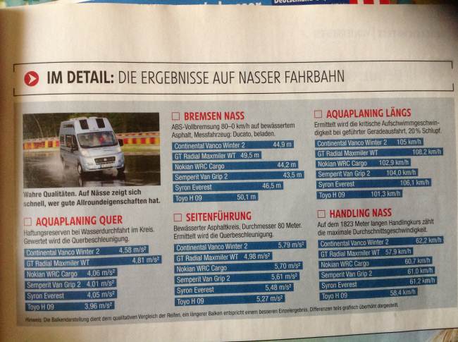

Ho sbagliato,queste le invernali su bagnato

Le prove vengono fatte anche sui veicoli ricreazionali come puoi vedere dalle foto che ho inserito,capisco che i dati riportati non siano facilissimi da comprendere ma con un po di impegno ........
Per quanto riguarda la tua esperienza,pensi che il tuo veicolo freni meglio degl'altri veicoli da rischiare di essere tamponato?
Purtroppo tanti fanno troppo affidamento alle proprie esperienzae ,ma sono soggettive e non certo un riferimento ,specialmente per gl'altri,i dati che contano sono soltanto quelli strumentali.

certo che hanno usato dei veicoli ricreazionali ...però... il tuo il mio pesano almeno 600/700kg in più e tale peso in più non è distribruito uniformemente
ma quasi tutto nel garage posteriore ed in un TA vuol dire avere meno aderenza sull asse anteriore
in più il mio  è simile al furgonato però ha il passo più corto ma lo sbalzo il doppio o triplo più lungo ed i 6/700kg in più  sono nel garage
quindi il loro test lo accetto ma per avere il test reale del comportamento del mio lo ho solo quando me lo faccio io con le mie gomme la mia pressione il mio carico
e se la frenata si allunga o accorcia ne ho la sensazione reale
