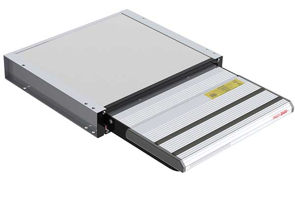

 Di mio odio i gradini elettrici, che fanno tanto chic ai  neofiti.  a favore di quelli fissi all' interno veicolo Questo pero' della Thule  non raggiunge gli standard dei nostrani Project 2000 Ha solo il fondo corsa in rientro, mentre in uscita si ferma dato che  di + non potrebbe andare, e questo non avviene automaticamente.
Insomma non lo ho tirato tutto fuori ,e mettendoci sopra il piede ho scassato una parte di esso.
Il problema che al momento sembra difficile assai avere il ricambio. non riesco ( dopo tre tentativi) a risaldarlo..
Oggi faccio il 4°

il 4° è venuto bene.. ora rifunziona alla perfezione.. prossimo lavoro...  creazione fine corsa con micro switch

Anzi doppio micro-switch dato che l interruttore fine corse non è un interruttore fino corsa, ma solamente l'interruttore  che accende il cicalino plancia ...angry

se non sbaglio nei gradini moderni il finecorsa non è un interruttore fisico, ma sente il maggiore assorbimento del motore che si blocca a fine corsa (se si continua a tenere il pulsante) e lo disalimenta.
Infatti se provo a tenere il pulsante a lungo si sente il motore ronzare ancora per un mezzo secondo dopo la totale apertura o chiusura e poi si zittisce.
Confermo che anche nel Project2000 montato da Hymer interruttore che si vede è solo per il cicalino.

 Si potrebbe esserci il fusibile temporaneo, che ad assorbimenti previsto si scalda e piegandosi una linguetta il contatto "salta."
 Di fatto lo misi in un carica batteria auto costruito, per salvare  il trasformatore da corti circuiti o  troppo elevati assorbimenti
 a distanza di 30 anni fa ancora la sua por..a figura.
( in ogni caso il ricambio lo ho ordinatao....non si sa ami..)

non ho foto del montaggio, pero ti posso dire che il montaggio non e complicato se pesi poco, nel mio caso pero ho dovuto mettere un rinforzo sui punti di attacco perche io ho un peso considerevole. il lavoro e venuto perfetto, ho messo il comando elettrico in posizione strategica sia per l'entrata che per l'uscita. il costo e di circa 300 euro, lavoro a parte, ci ho perso 2-3 ore.
