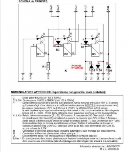

Sotto riporto lo schema di principio della scheda ricavato da un francese che però non  riuscito a ricavare il codice della resistenza variabile con la temperatura R1.

Quello schema non è corretto, almeno non per i modelli che adottano la centralina ora contenuta primain una scatoletta rossa ed ora nera.

Ah, avevi lo schema, ma non lo potevi tirare fuori subito?
forse è uno schema che è stato ricavato smontando lo scatolotto, sei risalito ai collegamenti esterni, motore e fine corsa, se il termistore (ptc) è in serie al negativo generale è alche in serie al motore anche se andrebbe verificato con i collegamenti
dovrebbe a mio parere limitare la corrente al motore se sforza troppo, da quello che ho capito non è tanto usato come sensore di temperatura collegato ad un circuito amplificatore ma come resistenza in serie al carico, se il motore sforza o peggio si blocca, il termistore si scalda e fa circolare una corrente più bassa evitando danni ma è un sistema a mio parere poco affidabile

Utile comunque lo schema elettrico.

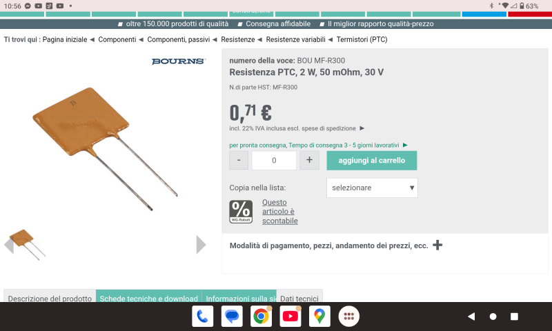

Svelato l'arcano misterioso nascosto in un bagno di schiuma espansa, per fugare i vostri dubbi guardate sotto, io intanto mi preparo un buon caffe alla vostra salute!
https://www.reichelt.com/it/it/...
Ciro.

Svelato l'arcano misterioso nascosto in un bagno di schiuma espansa, per fugare i vostri dubbi guardate sotto, io intanto mi preparo un buon caffe alla vostra salute! Ciro.
Cortesemente riusciresti a mettere il link ?

Mi sono andato a vedere le specifiche del componente, non è un normale termistore ma un vero e proprio interruttore che si apre al raggiungimento di una determinata temperatura, li chiamano fusibili resettabile, quando termina l'evento si resettano e si riavviano, non si fondono, BOURNS è specializzata in componenti molto particolari, infatti avevo detto che mi sembrava una sciocchezza il PTC ma si tratta di un PTC/fusibile resettabile
le specifiche, quello installato è L'MR300
https://www.bourns.com/docs/pro...
