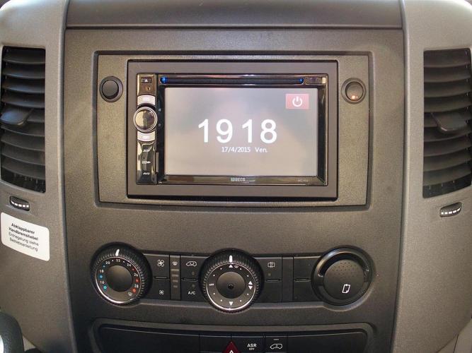

Secondo me la soluzione è alimentare la autoradio da BS e quindi mettere un interruttore generale con spia che alimenta l autoradio e l antenna, ma collegarla a monte cioè che l antenna si alimenti con questo interruttore anche a radio spenta.
Nel mio HYMER la autoradio era collegata a BM, ma ritengo che su un camper sia inaccettabile e che debba essere collegata a BS. Quindi la ho alimentata da BS, l interruttore con spia sulla destra è l interruttore di alimentazione generale della autoradio e antenna. Quello sulla sinistra invece accende la retrocamera in quanto è fastidiosissimo ce si accenda inserendo la retromarcia e lo voglio a mio comando.
