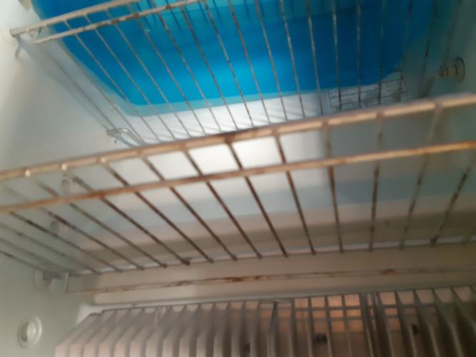

Griglie interne al frigo arrugginite
1 20 9
morodive
morodive
05/07/2009 788
Inserito il 02/03/2019 alle: 13:38:26
Un consiglio su come fare per farle tornare pulite dalla ruggine considerata la temperatura interna...che prodotti usare?griglie%20frigo.jpg

Ciao, mi viene in mente come unica soluzione: una cromatura nuova.
Per farlo penso devi trovare un artigiano che lo fa. Io ne ho trovato uno per caso dalle mie parti per recuperare dei pezzi di bicicletta che devo restaurare.

Prova a guardare questa ditta, fanno plastificazione per i cestelli delle lavastoviglie anche direttamente ai privati, immagino che possano fare anche le griglie del frigorifero.
http://www.nuovaplastifil.com/i...
Scorri la pagina verso il basso e prima della fine trovi i cestelli.

Ciao, se può esserti utile io ho fatto da solo utilizzando carta vetrata per pulirle e poi verniciandole con zincatura a spray.
Non so quale durata avrà ma ti posso dire che il lavoro non è venuto male...!

come mai sono arrugginite ?
che marca è il quel frigo ?

Ciao, se può esserti utile io ho fatto da solo utilizzando carta vetrata per pulirle e poi verniciandole con zincatura a spray. Non so quale durata avrà ma ti posso dire che il lavoro non è venuto male...! Ciao.
non sono sicuro che sia una buona idea lasciare lo zinco in un reparto dove si stivano alimenti.

sul precedente le avevo fatte ricromare
bel lavoro ma siamo sicuri che lo zinco spray essicato sia idoneo per l'interno di un frigo che contiene alimenti ?

Ciao a tutti, non ho ne le competenze e soprattutto le conoscenze per sapere se questa metodologia di zincatura possa creare problematiche relativamente all'utilizzo per le griglie del frigo.
Quando non conosco le cose cerco di documentarmi e di basarmi sulle esperienze avute da altri utenti ed ho visto che in generale si trattava di una metodologia di verniciatura utilizzata anche in questi ambiti.
Naturalmente questo non vuol dire che non sia esente da possibili problematiche, però personalmente ho effettuato il lavoro diverso tempo fa e ad oggi non ho notato sfaldamenti e residui post verniciatura.

Prova a guardare questa ditta, fanno plastificazione per i cestelli delle lavastoviglie anche direttamente ai privati, immagino che possano fare anche le griglie del frigorifero. Scorri la pagina verso il basso e prima della fine trovi i cestelli.
Sì, ma quella ditta ha dei prezzi proibitivi !
Io ho provato ad informarmi per i cestelli della lavastoviglie e il costo era molto simile a quello dei cestelli nuovi. In più, sul loro sito web c'è scritto a chiare lettere che non garantiscono il risultato finale !
Per le griglie del frigo, comunque, si può ricorrere alla cromatura, ma per i cestelli della lavastoviglie purtroppo non c'è soluzione (soprattutto se, come nel mio caso, sono ormai fuori produzione).
