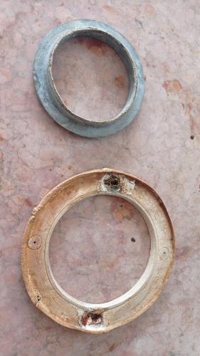

Ciao a tutti.
stò ristrutturando il bagno del mio Freccia Big 400 su Ducato.
Il water è un modello thethford del 1988.
Sapreste dove cercare le guarnizioni?
Andrea C.

Visto la età del mezzo, se originale,  dovresti montare un WC nautico modello Aqua Magic Starlite Galaxy della Thedford. Altrimenti cerca il modello esatto sul cesso, questo ti serve per avere i ricambi esatti da indicare all'acquisto dei nuovi. In alternativa vai con le tue guarnizioni vecchie da un ricambista per camper. Ultima spiaggia se non le trovi te le fai a mano usando materiali simili, la nera è fatta di gomma-spugna ad alveoli chiusi .

Se stai ristrutturando, valuterei di eliminare quel vecchio e obsoleto sistema nautico e mettere un moderno WC a cassetta con tutti i vantaggi che comporta.

Buongiorno io per il mio camper datato le ho trovate qui sono ben forniti:
Ecosan di peschiera borromeo
Tel025470443
