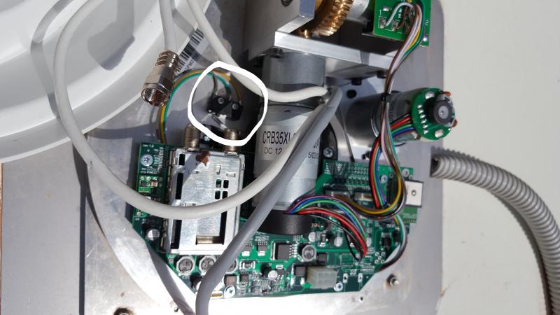

quello cerchiato è un fine corsa

Grazie mille.Stamattina al rientro,ho provato a richiudere la parabola e vrrrrrrrrrrrrrrrrr si è richiusa.
Mah!
Momentaneamente il problema pare risolto,ma comunque mi consigliate di aprire e spruzzare comunque i finecorsa con spray contatti/lubrificante?Oppure adesso che si è sbloccato è da considerarsi "guarito"?
