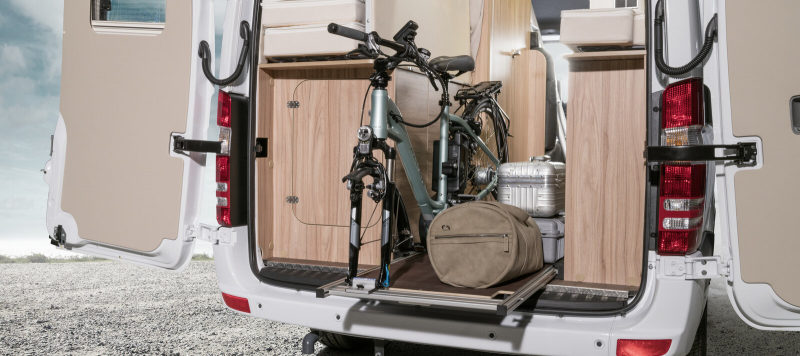

La HYMER ha alcuni accessori per quell uso, per esempio una slitta che fa uscre tutto il pavimento del gavone dei furgonati per prenderela roba con comodo
