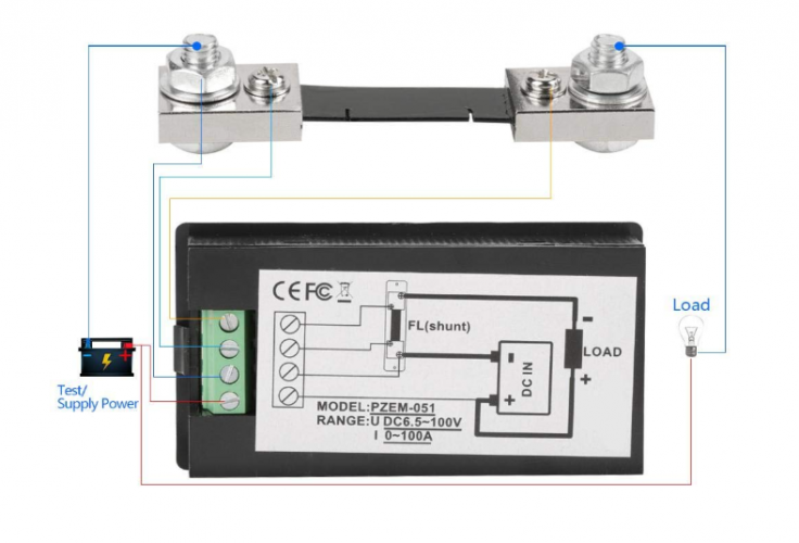

mentre questo è con shunt

Avevo letto che lo shunt meglio metterlo sul polo negativo.
Penso che elettricamente non cambi nulla, ma sia piu sicuro.
PS: infatti nello schema qua sopra è sul negativo.
