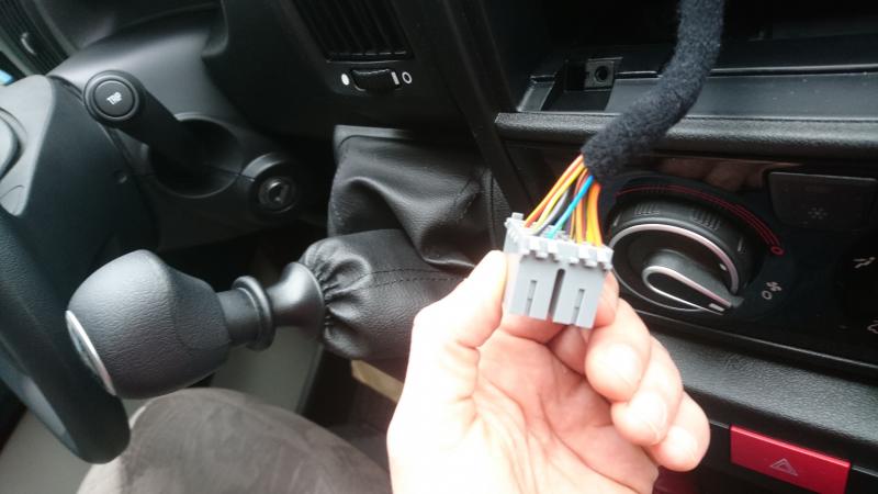

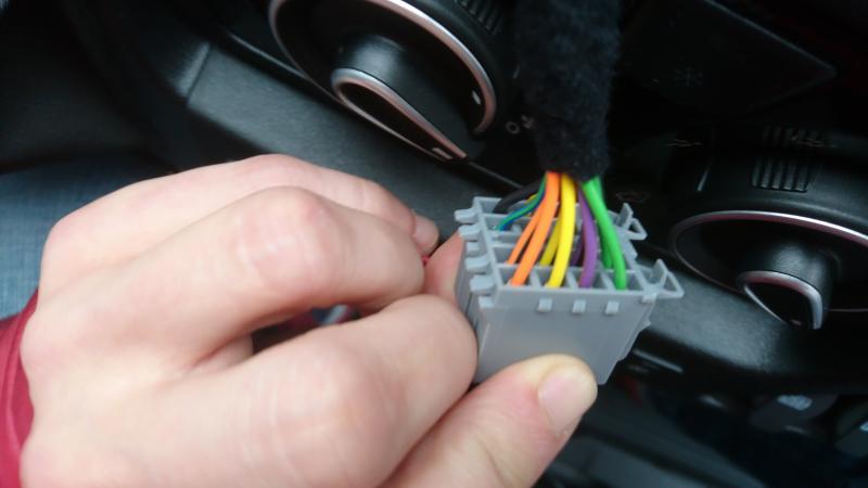

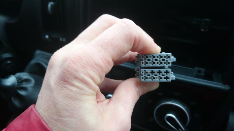

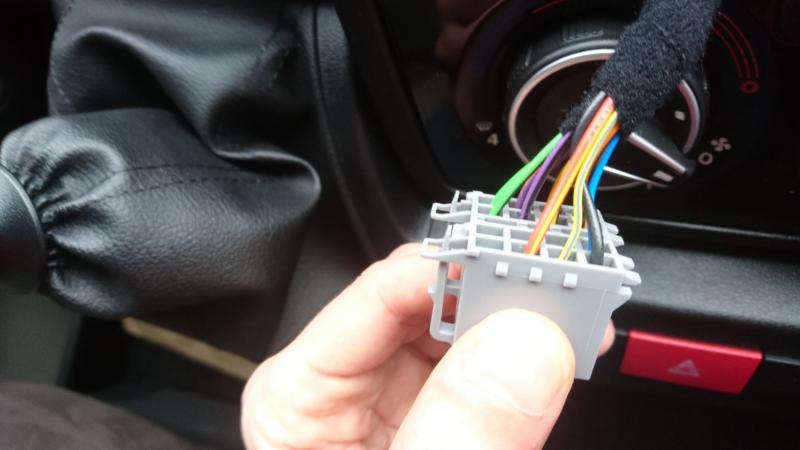

quando ho aperto il vano autoradio del ducato ho visto che ha due attacchi iso (allego la foto),
e forse và bene questo adattatore (
https://www.ars24.com/zubehoer/...
e i connettori sono (come da foto):
A1 Niente, A2 Niente, A3 Niente,  A4 ARANCIONE GIALLO,  A5 NIENTE,  A6 VERDE E GIALLO, A7 BLU E VERDE, A8 Nero
B1-2 VERDE, B3-4 VIOLA, B5-6 GIALLO, B7-8 ARANCIO
Quindi apparte il nero non mi torna nessun colore, qualcuno sà aiutarmi con i colori e se posso attaccare gli adattatori senza prolunga?

nelle radio nuove dovresti gia trovare posteriormente i due slot ISO dove inserire i due connettori ISO della foto, senza nessun adattatore.
si ma non mi tornano i colori dei cavi apparte il nero che è la terra.

No, quello indicato da te non va bene perchè è soltanto una prolunga dei connettori ISO, non c'è nessuna conversione da FIAT a ISO.
Secondo me dovresti utilizzare questo:

se i connettori sono ISO sono cablati come da standard ISO, indipendentemente che colori abbia usato FIAT e se la radio ha connessioni ISO quei connettori si collegano direttamente senza nessun adattatore.
Se vuoi maggore sicurezza prova con un tester almeno il GND e +12v, se combinano (e sicuramente combinano) il reso è come da schema.

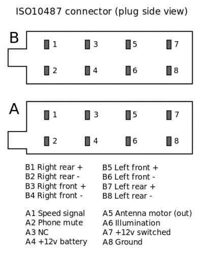

Lo standard ISO determina la posizione dei contatti, infatti come vedi nello schema i colori non sono neppure riportati.

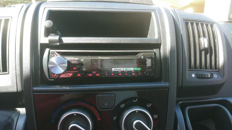

Ho optato per un'autoradio semplice 1 din, quindi spero che vada con la mascherina che ho a disposizione, ma avevo letto su diversi forum che più di qualcuno ha avuto questo problema, anche perché su 2 din ci sono due misure oltre la compatibilità con il veicolo, comunque pubblicherò

Anche io una 1 DIN JVC che ho trovato già installata e che tutto sommato è onesta.
Nel vano rimasto libero ho il CB e tutti i cavi rimangono all'interno del cruscotto.
Fortunatamente lo spazio all'intero è abbastanza per farci stare tutto senza grossi problemi.

Anche a me piaceva un JVC, poi ho scoperto da un video di ars24 che la pioneer ha una funzione SAFE MODE che se attivata ti spegne l'autoradio completamente come se fosse sotto chiave, quindi puoi attaccare l'autoradio alla batteria e non distruggerla.

Come diceva già Tommaso, misura GND (cioè continuità, cioè circa zero hom tra quel filo e una parte metallica), poi verifica il +12 e il +12 sotto chiave e se ancora non ti fidi misura sul connettore b gli altoparlanti, se non ci sono scopri i connettori e fai un corto al posto dell'altoparlante, uno alla volta, poi verifica il corto lato connettore iso.
se non ci sono scopri i connettori e fai un corto al posto dell'altoparlante, uno alla volta, poi verifica il corto lato connettore iso. Basta un tester, che ce vò!! Andrea
Grazie mille,
ho collegato e va tutto, era cavo iso anche se i colori erano diversi, avevo comunque testato con un tester,
Grazie a tutti
