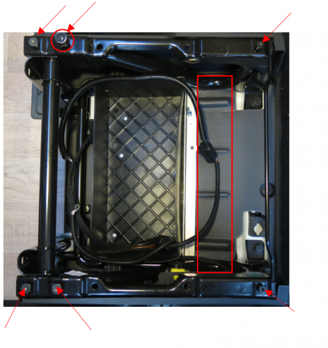

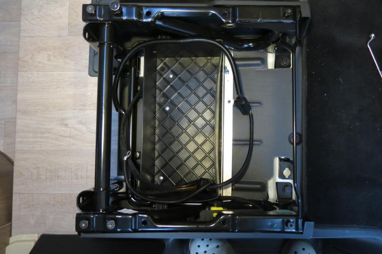

Il sedile rimane attaccato alla pistra girevole non li devi separare, sviti le viti che tengono sedile e pistra girevole al telaietto che contiene la batteria, non so se mi sono spiegato, metto una foto dove si capisce meglio.
Dopo devi sganciare un connettore giallo che porta dei cavi (penso che siano per la cintura di sicurezza), poi puo togliere completamente il sedile con attaccata sotto la sua piastra girevole.
Fai molta attenzione a non tagliare la plastica dove non c'è la batteria perchè sotto passano dei cavi.

Da quello che vedo dallo sportello anteriore il sotto nel sedile non è bello (e pulito) come il tuo, nel mio sembra esserci una gomma morbida e per il momento non si vede quel bordino metallico che delimita il bordo lungo del vano.
In rete ho visto che qualcuno ha messo 2 batterie affiancate nell'altro senso ma non si capisce se hanno fatto modifiche al vano batterie per poi non aver problemi in altezza.
Dalla pulizia che vedo credo che il tuo camper sia nuovo, quindi sarà X290 o sbaglio? Forse il vano batteria del X250 era meno curato

Esatto le viti sono 5 normali più 1 che è il fermo del sedile, che sarebbe quello in alto nella foto, il secondo partendo da sx cerchiato di rosso.
La lama lucida è parte del sistema che tiene bloccata la batteria, probabilmente il tuo ha un altro sistema.
Due batterie dovrebbero starci secondo me a patto che l'altezza sia 190 mm, fai delle prove prima con una sagoma in cartone.
Stiamo sempre parlando del sedile passeggero del Ducarto.
Come ti ho già detto non tagliare dove c'è il rettangolo rosso nella foto, sotto passano i fili.

Esatto le viti sono 5 normali più 1 che è il fermo del sedile, che sarebbe quello in alto nella foto, il secondo partendo da sx cerchiato di rosso. La lama lucida è parte del sistema che tiene bloccata la batteria, probabilmente
il tuo ha un altro sistema. Due batterie dovrebbero starci secondo me a patto che l'altezza sia 190 mm, fai delle prove prima con una sagoma in cartone. Stiamo sempre parlando del sedile passeggero del Ducarto. Come ti ho già detto non tagliare dove c'è il rettangolo rosso nella foto, sotto passano i fili.
Oggi pomeriggio finalmente sono riuscito a rimuovere il sedile (bello pesantino...): come mi ha suggerito "ellemare49" le viti sono 5 normali + 1 con "perno", quella che serve per bloccare il sedile, da allentare con una chiave del 20, ma per toglierla visto che non rimane mai libera dal sedile girevole occorre ruotarlo, rivolto circa verso quello del guidatore, infilare la mano sotto (tra il sedile e la piastra girevole) e trovare un foro fatto apposta per svitarla completamente a mano.
