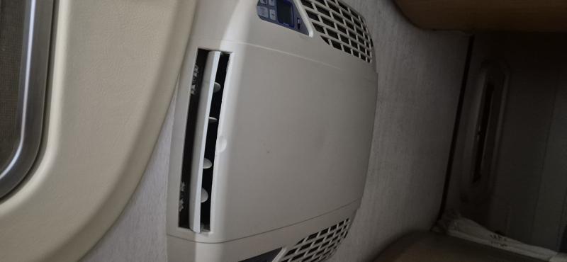

Ciao a tutti, sono in campeggio, improvvisamente il clima  si è spento da solo e non da segni di vita nonostante la 220 sia presente.
il clima era acceso da circa 2 ore e si è formata parecchia condensa dovuta alla grande umidità e caldo di questi giorni.
posso controllare qualcosa?
Grazie a chi mi risponde  ciao Paolo

Buonasera;
era successo anche a me un. fatto del genere,
tolto il  coperchio superiore e sostituito il condensatore  tondo che si vede
saljuti

Buonasera; era successo anche a me un. fatto del genere, tolto il  coperchio superiore e sostituito il condensatore  tondo che si vede  saljuti Giorgio
Grazie mille x la risposta, questa mattina il clima ha ripreso da solo a funzionare,  penso /spero che la causa del malfunzionamento sia dovuta alla grande umidità, in 20 anni mia visto il coperchio interno con così tanta umidità.
È già da 1 ora che funziona e fa fresco,  nel caso dovesse ricapitare provvedo alla sostituzione del  condensatore,  oggi arriva mia figlia e dovrei averne uno a casa.
ti chiedo , una volta tolto il coperchio il condensatore è facilmente raggiungibile/visibile?
grazie ancora x la disponibilità  ciao da Sottomarina  Paolo

Solo per chiarire controllare la 220 significa misurarla, se arrivano 180v non funziona più niente.

Solo per chiarire controllare la 220 significa misurarla, se arrivano 180v non funziona più niente. Ciao Giò
Ok, grazie anche a te, purtroppo non ho il tester in camper. Potrebbe sicuramente essere anche questo il problema,  tieni conto  che anche il display si era spento però sia i caricabatterie dei cell sia il ventilatore sia il quadro generale  non mi dava segnali di errore.
come già scritto  e' dalle 6 di questa mattina che è tornato a funzionare regolarmente,  speriamo  bene. Già questa mattina  si boccheggia,  fatta già una doccia e già sto sudando...
Grazie ancora ,ciao
