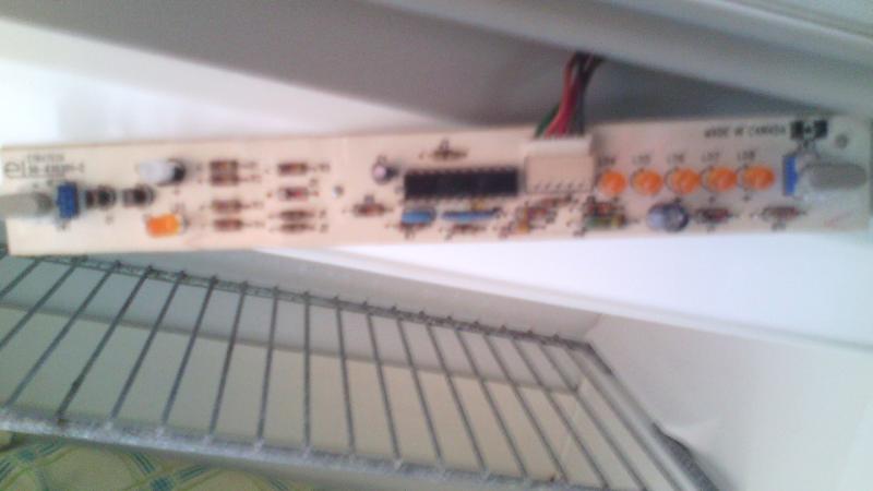

Buongiorno, chiedo agli esperti frigoristi di col.
Ho da poco acquistato un camper usato ( da privato) con questo frigorifero, e non riesco a selezionare la temperatura.
Praticamente pigiando il pulsante apposito il led non cambia di posizione.
é solo un problema di pulsante e con un buon elettrtonico riesco a sostituirlo, o devo cambiare l'itera scheda?
Grazie a chi vorrà intervenire.
Modificato da impiegatodelvolante il 18/07/2017 alle 11:28:43

i comandi frontali lavorano su una schedina a sè stante quindi dovresti toglierla poi controllare il contatto di quel tasto , magari si tratta solo di ossido o quant'altro e basterebbe pulirlo con un cotonfioc imbevuto di alcool , nella peggior ipotesi basta sostituire quella schedina che dialoga con la scheda madre

i comandi frontali lavorano su una schedina a sè stante quindi dovresti toglierla poi controllare il contatto di quel tasto , magari si tratta solo di ossido o quant'altro e basterebbe pulirlo con un cotonfioc imbevuto di alcool , nella peggior ipotesi basta sostituire quella schedina che dialoga con la scheda madre  mario
Grazie Mario, proverò a fare come dici.
ero abituato con la vecchia tipologia di frigo, e tutta questa elettronica mi spaventa un po . Sopratutto covo aver letto gli innumerevoli post dedicati ai problemi di questi nuovi frigoriferi.

Nel caso fosse  la scheda  ho i pulsanti
..​​​...oppure ti giro il link dove reperiti
​​​​uguale

la peggiore  ipotesi      piu  o meno  son 240 euro angryangry

Costa cosi tanto quella piccola scheda o ti riferiscono a quella principale?

purtroppo il costo di quella misera schedina + o - è quello segnalato da scubidu ma se passi dalle sue mani te la caveresti con meno della metà

La piccola  240...la grande  420   più o meno
Nel  caso fosse guasta   posso aiutarti  pero

Grazie, appena riesco provo come suggeriti da Mario, se non dovesse funzionare approffitero' volentieri della tua disponibilità e competenzalaugh

 ho provato a smontarla ma non ci sono traccie di ossido sul connettore ,ne sul pulsante.
provo a spruzzare ugualmente dell'antiossidante sul pulsante?

Grazie ai consigli di scubidu ,che ringrazio pubblicamente, il tasto ha ripreso a funzionare facendomi risparmiare parecchi soldi.
Grazie ancora.
