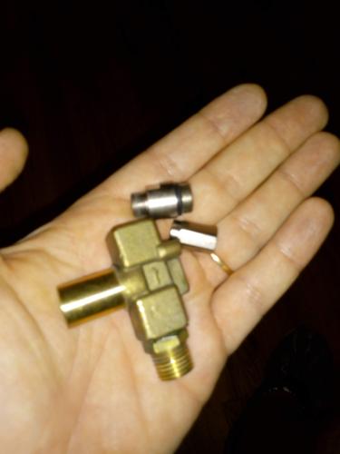

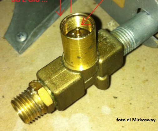

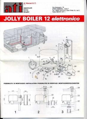

staccato tutto ho pensato di cercare sul forum, ho letto male mi sa, ed ho provato a smontare e per soffiare con il compressore, ma dopo aver smontato l'elettrovalvola come nella foto di seguito che ho preso dal forum

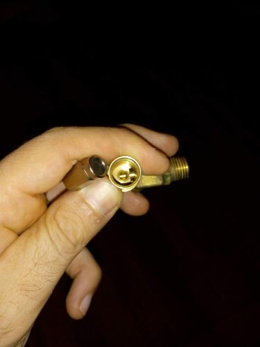

ho provato a fare su e giu sul pirulino e si muoveva, non contento ho aperto sempre foto del forum

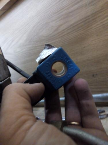

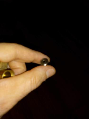

ed ho soffiato ma nel fare tutto ciò, ho soffiato anche sull'elettrovalvola aperta e il pirulino che faceva su e giù è scomparsasurprise mi sa che non è normale, non penso sia entrata nei tubi, non la trovo dentro al camper ho perso un'ora solo a cercarla...al momento l'elettrovalvola smontata è così:
1) che problemi possa avere il Boiler intendo prima che smontassi,andava in blocco per accendersi.
2) come posso risolvere con l'elettrovalvola?

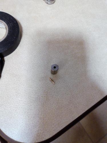

Stamattina con tanta pazienza, prima di arrivare a smontare tutto ho cercato ancora il pirulino nel camper, l'ho trovato ma!!
ho smontato e pulito il tubo del gas e soffiato tutto, rimontato anche l'elettrovalvola ma il pirulino non viene su resta all'interno, manca ancora un pezzo? c'era una molla? è rotta l'elettrovalvola?

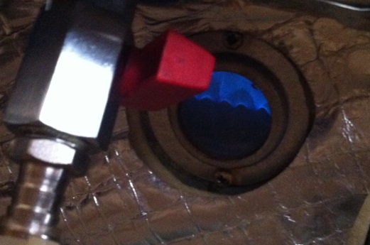

comunque dopo aver montato tutto stretto bene verificato che non ci sia perdite di gas ho provato ad accendere, e il rumore classico dell'elettrovalvola lo fa,  il ticchettio lo fa, ora però si aggiunto un sibilo continuo...
dopo aver provato ad accendere va in blocco con il primo tentativo, il secondo tentativo accende dopo un piccolo botto forse accumulo di gas, non va in blocco ma continua a fare scintilla e ticchettio (oltre al solito sibilo continuo), poi dopo 15 secondi circa va in blocco, la fiamma resta accesa comunque, stacco il tasto della centralina del boiler e sorpresa la fiamma resta ancora accesa, si spegnerà dopo aver chiuso il gas o dopo aver aspettato alcuni minuti.

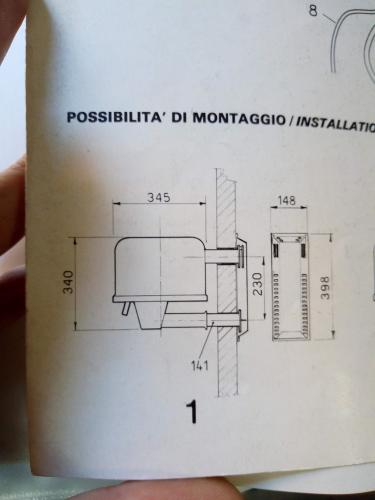

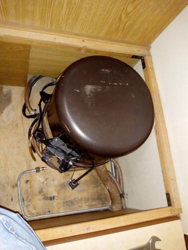

se non risolvo anche se trovo l'elettrovalvola e vorrei mettere a banco il boiler, basta smontarlo solo dentro ? procedo così?
staccare acqua,gas,elettricità, svitare le due viti che lo fissano al pavimento, sfilandolo dai 2 fori nella parete viene via o faccio danno?

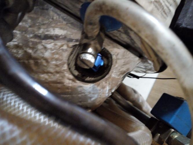

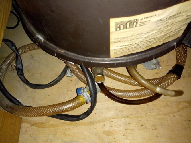

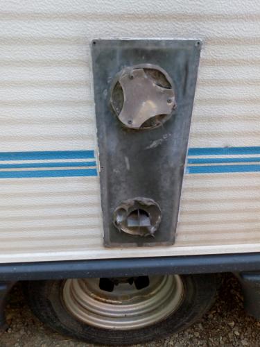

ho smontato la griglia esterna ed è messa cosi sotto devo scollare anche tutto questo? di seguito delle foto di come è montato il boiler.
IMG_20180910_094302186.jpgIMG_20180910_094249998.jpg​​​​​​IMG_20180910_094805357.jpgIMG_20180911_122304563.jpg
Ringrazio anticipatamente chi mi può dare info in merito. buoni km a tutti Gerardo
