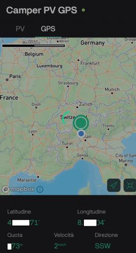

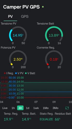

Il circuito che ho fatto serve per trasmettere i dati resi disponibili dal regolatore Epever Tracer e da un modulo GPS.
I componenti sono: un ESP8266 D1 collegato permanentemente in WiFi con il modem, un modulo GPS NEO6M e un adattatore RS485/TTL per interfacciare il regolatore e pochissimi componenti passivi. L'alimentazione la prendo direttamente dal regolatore Epever.
Nel tuo caso, se ho ben capito, le cose sono ancora più semplici perché avresti solo da trasmettere i dati GPS. In aggiunta ti servirebbe un adattatore 12V/3.3V.
Come applicazione sul telefono e sul PC uso Blynk ma esistono tante piattaforme IoT anche migliori di quella che sto usando.
Nessun problema a darti schema e sketch, devo solo andare a scavare un po' sull'hard disk.
Aggiungo un paio di schermate per tua informazione
