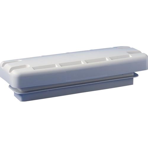

A tetto hai il terminale uguale a quello sotto raffigurato oppure hai il classico comignolo singolo tipo quelli dei Laika ecovip datati che non avevano scarico laterale ma era a tetto
se te la senti contattami in via privata tramite messaggistica almeno evitiamo interventi di chi non conosce quella tipologia di scarico fumi e relativa ventilazione frigo a tetto

con quel tipo di scarico peggioreresti solo la situazione, in quanto lo scarico a tetto non è solo per il calore ma anche per i gas di scarico , mettendo le ventoline, andresti a modificare anche la forza di uscita di essi creando uno squilibrio alla combustione
il tuo camper è dotato di 4 accessori utilissimi che ti permettono , a costo 0 di risolvere il problema

Penso che conta se le ventole tirano direttamente dal camino o no. Di solito il camino è isolato dal resto del flusso di aria.
quindi se le ventole sono solo a fianco al camino non dovrebbe cambiare granché alla combustione.
14/01/2010 31688
Inserito il 26/08/2023 alle: 18:23:57
In risposta al messaggio di Hunter85 del 26/08/2023 alle 18:09:35
Penso che conta se le ventole tirano direttamente dal camino o no. Di solito il camino è isolato dal resto del flusso di aria. quindi se le ventole sono solo a fianco al camino non dovrebbe cambiare granché alla combustione.
Con lo scarico a tetto, il camino è insieme con la ventilazione di raffreddamento, per questo le ventilone potrebbero creare scompensi, mentre nei frigo con le due griglie a parete, lo scarico fumi è separato
11/01/2007 37554
Inserito il 26/08/2023 alle: 19:48:06
In risposta al messaggio di impiegatodelvolante del 26/08/2023 alle 18:23:57
yes bravo Silvio almeno conosci quel sistema , ti correggo solo sui frigo con le classiche due griglie a parete perchè non sempre lo scarico fumi è separato dall'aria di raffreddamento condensatore particolarmente sui frigo doppia porta
Hunter85       se non conosci quel sistema cerca di non intervenire lasciando spazio a chi lo conosce , quel sistema è usuale su alcuni Carthago e altri prestigiosi brand , circa 20 anni fa quell'eccellente sistema era usato anche da Elnagh sugli elnastar 2005 e 2008 poi hanno preferito abbandonarlo
14/01/2010 31688
Inserito il 26/08/2023 alle: 20:24:46
In risposta al messaggio di ecostar del 26/08/2023 alle 19:48:06
doppia porta  Hunter85      se non conosci quel sistema cerca di non intervenire lasciando spazio a chi lo conosce , quel sistema è usuale su alcuni Carthago e altri prestigiosi brand , circa 20 anni fa quell'eccellente sistema era usato anche da Elnagh sugli elnastar 2005 e 2008 poi hanno preferito abbandonarlo
si, hai ragione, intendevo quelli ad una porta
sinceramente non so se quelli a doppia porta hanno lo scarico fumi sulla griglia superiore, credo che sul mio laika ci sia lo scarico dei fumi sul tetto, oltre ad avere la griglia laterale, devo guardare bene
comunque, anche in questo tipp di frigo, sono sconsigliate le ventoline
15/06/2018 11024
Inserito il 26/08/2023 alle: 20:48:55
Ah ecco se sono insieme è un altro discorso. Pensavo avesse comunque il condotto del camino separato.
Se è tutto insieme si le ventole possono molestare la fiamma.
