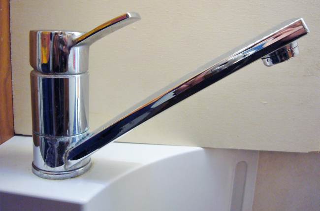

Questo è il rubinetto miscelatore con contatto elettrico perché la pompa è del tipo ad immersione:
Esso sgocciola dal beccuccio, e sarebbe il meno perché sgocciolerebbe nel lavabo, ma soprattutto sgocciola nell'interno lungo i tubi di arrivo dell'acqua. L'acqua scende all'interno del mobile ed esce dall'armadio in basso sul pavimento creando seri problemi perché lì è tutto in compensato che viene impregnato.
La domanda è: deve essere sostituito oppure ci sono operazioni di manutenzione da fare, esso ha la vita del camper e pertanto circa 6 anni.
Un grazie in anticipo per chi gentilmente vuole suggerirmi delle indicazioni.
Per l'eventuale sostituzione, non avendo trovato nessun riferimento del costruttore, credo che mi dovrò avvalere dell'esperienza del ricambista.
Luciano

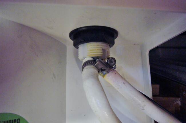

Esso piange probabilmente perché i tubi di alimentazione sembrano tesi e alla lunga con il movimento di trazione hanno invalidato la tenuta.
 Prova a recuperare se puoi un po' di tensione dai tubi tirandoli sempre ammesso che ci sia del margine utile, poi intesti il tubo accorciandolo e lo reinnesti sul porta tubo zigrinato avendo cura di ricoprirlo internamente  di grasso al silicone che ne facilita l'inserimento forzato, cambi fascette in metallo e se ci stanno ne puoi mettere due per parte a chiusura contrapposta.
Se così continua a perdere devi cambiare cartuccia interna al rubinetto e passo successivo cambiare esso cioe' tutto il miscelatore.
Mi e' successo da poco e ho risolto in questo modo senza cambiare tutto il rubinetto.... alla fine esso era piu' contento e quasi sorrideva ogni volta che lo aprivo !smiley

 Se lo devi cambiare, accertati prima misurando con un calibro che  il diametro del miscelatore che hai sia compatibile con quello in commercio, in genere son simili  ma non e' cosi' scontato..... e  buon trapianto.

da come lo vedo in foto la perdita proviene dagli oring sullo snodo della bocca di erogazione girevole , l'acqua da sopra si infiltra attraverso la filettatura di fissaggio mix causa guarnizione di appoggio he non fa tenuta bagnando  i flessibili sottostanti e sotto lavabo , potresti tentare di aprire io corpo mix togliendo maniglia e cartuccia + il resto che tiene lo snodo e sostituire gli oring ma ti anticipo che quei due oring non sono facilmente reperibili e spesso si è costretti a sostituire tutto il mix , se devi sostituirlo ti consiglio di non prendere le solite cinesate di plastica ma prendi un mix in ottone con parte esterna cromata , se fai una ricerca in rete di mix con micro ne trovi svariati modelli e marchi

 Se lo devi cambiare, accertati prima misurando con un calibro che  il diametro del miscelatore che hai sia compatibile con quello in commercio, in genere son simili  ma non e' cosi' scontato..... e  buon trapianto. Andre
Andre,
hai ragione in fatto di lunghezza dei tubi, non c'è "ricchezza" e ne approfitto della Tua recente esperienza per domandarti ancora una cosa:
come si fa a smontare il rubinetto, se volessi tentare di cambiare solo la cartuccia miscelatrice. Ho visto un piccolo "grano" al di sotto della parte che arriva al beccuccio, lo ho svitato e tolto, ma non sono riuscito a smontare niente, per le altre parti non riesco ad immaginare come si faccia ad aprirle (temo di rompere qualcosa) anche perché c'è parecchio calcare accumulato.
bagnando  i flessibili sottostanti e sotto lavabo , potresti tentare di aprire io corpo mix togliendo maniglia e cartuccia + il resto che tiene lo snodo e sostituire gli oring ma ti anticipo che quei due oring non sono facilmente reperibili e spesso si è costretti a sostituire tutto il mix , se devi sostituirlo ti consiglio di non prendere le solite cinesate di plastica ma prendi un mix in ottone con parte esterna cromata , se fai una ricerca in rete di mix con micro ne trovi svariati modelli e marchi  mario
Mario,
Ti ringrazio per il Tuo intervento, Ti posso dire che, quando ho smontato il dado grande di fissaggio (chiave 38), era ben stretto e che l'o-ring di tenuta, contenuto nella ghiera che appoggia sul piano, sembra sano. Probabilmente il problema nasce all'interno del gruppo miscelatore che non ho ancora smontato perché, come dicevo ad Andre, non so come fare.
Comunque Ti assicuro che qualche miseria l'ho tirata per riuscire a smontare il gruppo, proprio per la scarsa "ricchezza" dei tubi di portata acqua.
Se potete fornirmi ancora qualche indicazione per aprirlo, bene, altrimenti probabilmente seguirò il Tuo consiglio per la sostituzione completa con qualcosa di più serio.

quando la perdita proviene dallo snodo della bocca di erogazione giocoforza l'acqua si infiltra dal filetto di fissaggio mix , per accedere all'interno del mix devi svitare il grano sotto alla maniglia poi tiri verso l'alto la maniglia facendo attenzione al mircro , se il perno della cartruccia che tiene la maniglia è incrostato dovrai tribolare non poco , tolta la maniglia capirai come togliere la cartuccia , tolta la cartuccia capirai come togliere il resto , ogni mix ha un suo sistema quindi dovrai capirlo tu
ti consiglio di procurartene uno nuovo , se fai una ricerca in rete di mix con micro ne troverai svariati tutti compatibili con il foro da 33/35 mm del tuo lavabo, questo te lo consiglia un datato termoidraulico non ancora rottamato wink

il diametro standard della parte filettata sottostante cineserie a parte è di 32/33 mm per tutti i mix , assolutamente non prenderli con diametro inferiore perchè triboleresti inutilmente e come estetica sarebbe inguardabile , ora ho poco tempo disponibile per una ricerca ma appena possibile ti aiuto volentieri   mario

Andre, hai ragione in fatto di lunghezza dei tubi, non c'è ricchezza e ne approfitto della Tua recente esperienza per domandarti ancora una cosa: come si fa a smontare il rubinetto, se volessi tentare di cambiare solo la
cartuccia miscelatrice. Ho visto un piccolo grano al di sotto della parte che arriva al beccuccio, lo ho svitato e tolto, ma non sono riuscito a smontare niente, per le altre parti non riesco ad immaginare come si faccia ad aprirle (temo di rompere qualcosa) anche perché c'è parecchio calcare accumulato. Grazie ancora. Luciano
 Se ne trovi uno novello con i tubi gia' inseriti e' meglio cosi' risolvi anche la tesione sui tubi che son un po' giusti come lunghezza.
 Il primo che ho smontato e' stato un' apertura distruttiva, gli avevo anche cambiato gli o-ring ma poi perdeva piu' di prima,,,, e' meglio che ti astieni dal cambio cartuccia, se non sei del mestiere perdi solo tempo e arrabbiatura nel metti e togli. Quando poi  stringi le fascette sui raccordi cerca di non esagerare e mettile nuove con il tubo intestato  ( il tubo vecchio s'indurisce---- no) come ti avevo gia' anticipato perche' poi con quei porta tubo in plastica specie con l'acqua calda, rischia di deformarsi la superficie del raccordo e addio tenuta..... fai un bel lavoro neh !!!

gli o-ring ma poi perdeva piu' di prima,,,, e' meglio che ti astieni dal cambio cartuccia, se non sei del mestiere perdi solo tempo e arrabbiatura nel metti e togli. Quando poi  stringi le fascette sui raccordi cerca di non esagerare e mettile nuove con il tubo intestato  ( il tubo vecchio s'indurisce ) come ti avevo gia' anticipato perche' poi con quei porta tubo in plastica specie con l'acqua calda, rischia di deformarsi la superficie del raccordo e addio tenuta..... fai un bel lavoro neh !!! Andre
