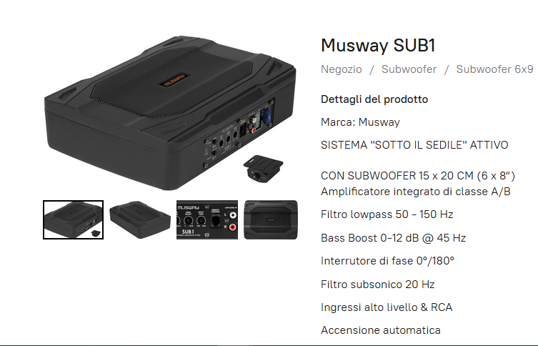

ho montato un Musway SUB1 sotto al sedile lato guida, 100W (RMS) ampli analogico, direi che funziona molto bene, chi ha spazio può mettere qualcosa di più grosso come volume di aria ma gia questo si fa rispettare abbastanza, 190 euro

Perchè non ne vale la pena?
è proprio in viaggio che è necessario alzare un po il volume e rendere il suono piu profondo per andare sopra al rumore di fondo e un subwoofer aiuta a rendere il suono piu avvolgente
La parola alta fedelta non la citerei proprio, si tratta solo di avere qualcosa di più, ci sono le vie di mezzo tra il suono delle cassettine e un impianto ad alta fedelta vero
io ho delle casse anche dietro, piccole ma buone e il subwoofer va bene per tutto il mezzo, anzi al bagno i bassi sono piu profondi, il corridoio fa da reflex
Il Musway SUB1 ha come limite le dimensioni (un subwoofer che si rispetti deve essere piu grande) ma entra precisamente sotto al mio sedile e i bassi non sono niente male

Il subwoofer mi sembra la soluzione piu' logica e anche piu' pratica, se posizionato sotto il sedile passeggero.
Mi piacerebbe solo capire qual' e' il miglioramento specie durante la marcia.
Mi pare che tu sia soddisfatto.

Si abbastanza, come ho detto niente che possa essere considerato Hi FI ma una buona qualità
ill Daily in origine ha le due griglie per gli altoparlanti sotto la plancia alle due estremità, in posizione sfigata, oltretutto l'interno è piccolo quindi i bassi te li scordi, c'èrano montati due altoparlanti che andavano bene giusto per le frequenze medie, li ho lasciati e ho comprato due Tweteer della Hertz piccolini che ho montato nelle due vaschette laterali della plancia e diretti verso la testa, non verso il basso come le griglie, colegati con un condensatore poliestere da 2,2 microfarad (fatto un pò di prove) e poi il subwoofer che in realtà ho tagliato a 400 Hz dall'usita SUB della radio, perchè più che il subwoofer servivano dei bassi che non c'erano proprio
L'autoradio è una Pioneer 4x50W (4 x 25WRMS) come tuttte (usano più o meno tutte lo stesso finale)
Il risultato è buono, ripeto HI FI è un'altra cosa, il suono è abbastanza profondo nei bassi e si sentono anche un pò di alte frequenze
Invece dietro ho montato due casse piccole, sono delle casse storiche TEAC alle quali ho ridato vita dopo un lungo sonno in ripostiglio, queste gia sono molto meglio.
