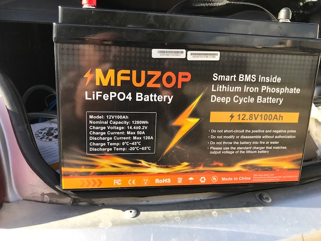

Un saluto a tutti, dopo vari tentennamenti ho aggiornato l'impianto installando una BS da 100 ah LiFePo4,la misura del vano batterie ne accoglie 2, ho lasciato l' AGM Zenith da 120 fornita nuova dal concessionario  quando ho acquistato il mezzo. Questi i componenti dell'impianto: 2 pannelli da 140 w, regolatore Epever 3210 AN,DC/DC Renogy da 40 A, CB 220 V Victron 30 A, Smart Shunt Victron 500A, la realizzazione è stata abbastanza semplice in quanto il vecchio proprietario aveva già installato le litio anche se alcuni componenti mancavano all'appello, tutto sembra funzionare per il meglio, la "vecchia" AGM  si carica con il "vecchio" relè da 200A eccitato dal +D, che alimenta anche il frigo a 12V, vorrei utilizzarla, se serve, con commutatore 1/0/2 verso le utenze, penso di collegarla alla litio con il diodo/resistenza come pure la BM che già lo è, cosa ne pensate? La batteria al litio l'ho acquistata in promozione dal noto sito, viene dalla Polonia ed è, ovviamente cinese, mi sono fidato delle recensioni e sembra veramente ben fatta, ci aggiorneremo dopo almeno un paio di uscite. Un saluto Enzo

ho acquistato il mezzo. Questi i componenti dell'impianto: 2 pannelli da 140 w, regolatore Epever 3210 AN,DC/DC Renogy da 40 A, CB 220 V Victron 30 A, Smart Shunt Victron 500A, la realizzazione è stata abbastanza semplice in quanto il vecchio proprietario aveva già installato le litio anche se alcuni componenti mancavano all'appello, tutto sembra funzionare per il meglio, la vecchia AGM  si carica con il vecchio relè da 200A eccitato dal +D, che alimenta anche il frigo a 12V, vorrei utilizzarla, se serve, con commutatore 1/0/2 verso le utenze, penso di collegarla alla litio con il diodo/resistenza come pure la BM che già lo è, cosa ne pensate? La batteria al litio l'ho acquistata in promozione dal noto sito, viene dalla Polonia ed è, ovviamente cinese, mi sono fidato delle recensioni e sembra veramente ben fatta, ci aggiorneremo dopo almeno un paio di uscite. Un saluto Enzo Enzo
Una litio da appena 100 Ah?
Regala la Zenith AGM da 120 Ah e parti fin da subito con 100+100 Ah al litio.
Ne ordini un'altra e avrai un bell'impianto energetico, meno pesante, più performante e senza accrocchi rispetto a quello che vuoi fare tu.
Il DC DC Charger è compatibile col tuo alternatore?

Ciao Marco, sicuramente seguirò il tuo consiglio, infatti ho già ordinato la seconda batteria, avrei preferito testarla prima del secondo acquisto, ma per il parallelo meglio prenderle identiche prima che cambi il modello, in offerta il prezzo è veramente irrisorio e non vale la pena aspettare. Un saluto e grazie Enzo PS per settare il regolatore Epever  alle litio non è necessario il PC o l'MT50,  si può fare dal regolatore stesso è riportato chiaramente sulle istruzioni

UN saluto a tutti, ieri è arrivata la seconda batteria, esteticamente bellissima, ma non conta, subito al camper per provare l'impianto, le batterie misurano 13,3V, montate sul mezzo sembra funzionare tutto, ho attivato il DC DC in modo manuale in quanto la centralina del mezzo CBE 450 CA attiva il +D anche a motore spento, chiedo se è possibile alzare la soglia d'intervento o altro sistema per far fronte all'inconveniente, avevo pensato di attivare l'impianto con il + sottochiave ma rimane il problema frigo, allarme gradino e antenna parabolica, ho visto alcuni cavi isolati nel vano BS e dovrò verificare a cosa servono visto che il vecchio proprietario aveva già installato le litio, chiedo consigli un saluto e grazie. Enzo
