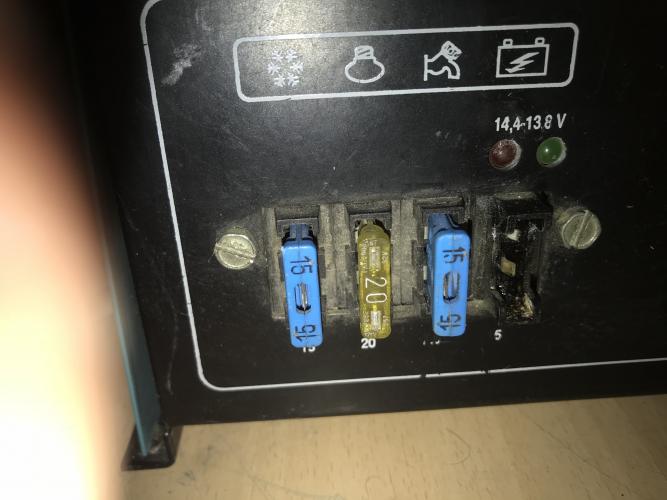

DEA9ED60-13DC-466C-BEF8-8457AF132D4B.jpegA92B6739-DA03-4103-A0CE-637982101476.jpegSalve, spero che qualcuno possa aiutarmi, sentivo puzza di bruciato e cercando la fonte mi sono accorto che un fusibile si era letteralmente bruciato tanto che la plastica dello stesso era quasi totalmente fusa (allego la foto perche non so come si chiama questo dispositivo dove era alloggiato il fusibile). Io in questi giorni avendo il camper sotto casa l’ho collegato alla corrente casalinga e con un potente aspirapolvere(collegate alle prese del camper) ho fatto delle pulizie. Le mie domande sono:
perche si è bruciato?
puo centrare l’aspirapolvere?
Con che tipo di fusibile devo sostituirlo?
Il fusibile bruciato era da 30 ma sotto l’apposito vano mi pare ci sia scritto 15 puo essere un problema?
grazie comunque a chiunque legga il post e spero che qualcuno di voi possa darmi delle delucidazioni.

L'spirapolvere troppo potente ha fatto riscaldare il fusibile che però non è saltato essendo da 30 ampere.
Adesso non puoi semplicemente sostituire il fusibile magari con uno da 15 perché i contatti del portafusibile si sono rovinati.
Sarebbe bene facessi intervenire un tecnico

Se il fusibile fosse stato da 15A quasi sicuramente non sarebbe successo nulla se non saltare il fusibile. Ti è andata bene.
Montane uno da 15 come indica la serigrafia, ma pulisci bene i contatti che immagino sporchi.
Per darti una risposta servono comunque altre indicazioni:
Eri allacciato alla 220? (penso di si ...)
L'aspirapolvere è a 220 o 12? ...(penso 12)
Se è come sospetto l'aspirapolvere assorbe troppo, leggi sulla targhetta gli A o i W.

se l'aspirapolvere era a 12 v, è lui il colpevole, se invece era a 230v devi cercare la causa da un altra parte.
purtroppo ti sei giocato quel portafusibile che ha fatto saltare il fusibile causa saldatura interna andata.
ti sconsiglio di usarlo in quella maniera.
ti consiglio di portarlo da chi si intende di elettronica e farti sostituire il pezzo e controllare tutte le saldature

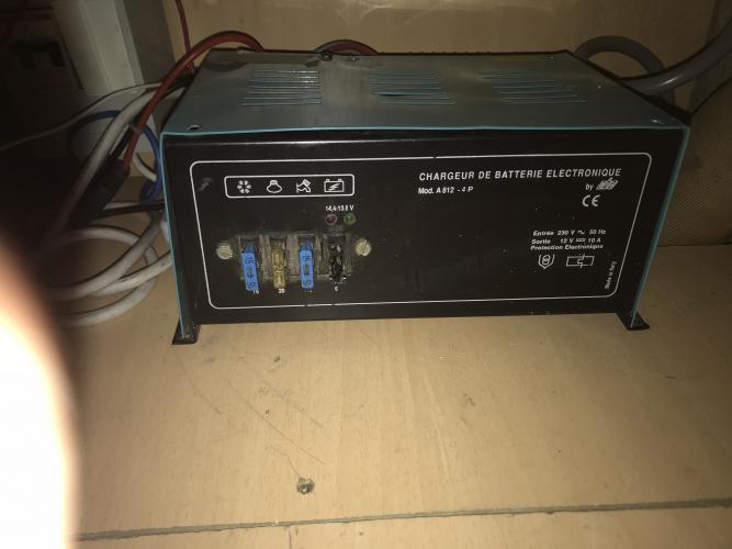

E' un caricabatterie con separatore integrato.
Si vede anche un'altro fusibile sbagliato, il terzo da sinistra,
quello della pompa dell'acqua è da 15A troppo grande dev'essere da 7,5A.

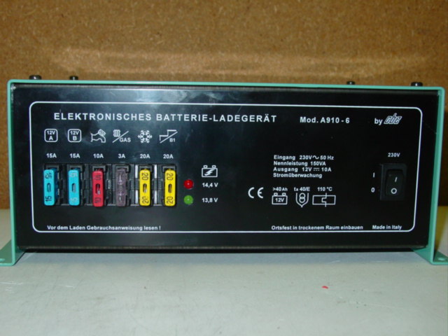

io ne avevo una simile ma con due fusibili in più , uno per scalino da 20 A e l'altro da 15 A per eventuali utenze aggiunte , probabilmente era un'altra versione , è quella sotto raffigurata e si vedono bene i valori dei fusibili per le varie utenze , il fusibile del frigo è da 20 A ma su quel mezzo il frigo era da 140 lt doppia porta

L'spirapolvere troppo potente ha fatto riscaldare il fusibile che però non è saltato essendo da 30 ampere. Adesso non puoi semplicemente sostituire il fusibile magari con uno da 15 perché i contatti del portafusibile si sono rovinati. Sarebbe bene facessi intervenire un tecnico Ciao Giò

Se il fusibile fosse stato da 15A quasi sicuramente non sarebbe successo nulla se non saltare il fusibile. Ti è andata bene. Montane uno da 15 come indica la serigrafia, ma pulisci bene i contatti che immagino sporchi. Per
darti una risposta servono comunque altre indicazioni:  Eri allacciato alla 220? (penso di si ...) L'aspirapolvere è a 220 o 12? ...(penso 12) Se è come sospetto l'aspirapolvere assorbe troppo, leggi sulla targhetta gli A o i W.  Andrea
Allacciato si alla 220 ma l’aspirapolvere non è 12v

se l'aspirapolvere era a 12 v, è lui il colpevole, se invece era a 230v devi cercare la causa da un altra parte. purtroppo ti sei giocato quel portafusibile che ha fatto saltare il fusibile causa saldatura interna andata.
ti sconsiglio di usarlo in quella maniera. ti consiglio di portarlo da chi si intende di elettronica e farti sostituire il pezzo e controllare tutte le saldature
Aspirapolvere 230v, quindi se non è stato lui come posso cercare un altra eventuale causa? Grazie

E' un caricabatterie con separatore integrato. Si vede anche un'altro fusibile sbagliato, il terzo da sinistra, quello della pompa dell'acqua è da 15A troppo grande dev'essere da 7,5A.
Grazie, provvedero subito alla sostituzione
Probabilmente, come già  detto, il problema lo hai all'interno  del CB. Con il tempo, le vibrazioni, caldo e freddo, le saldature possono cedere.
