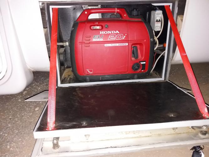

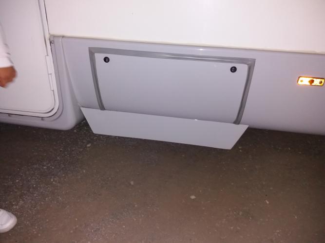

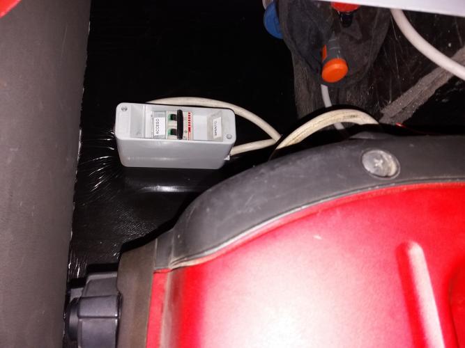

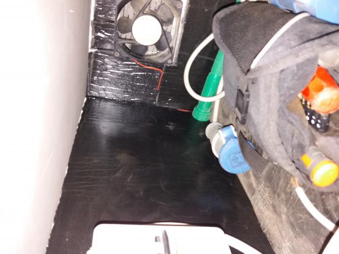

Io l'ho montato honda E2 laterale ho tagliato la bandella,ho preso le misure e mi sono fatto fare una cassetta in lamiera zincata ho messo del fonoassorbente 2 ventole che sono collegate allo stesso.collegato al camper con un magnetotermico che lo armo solo quando accendo il generatore  gli ho fatto saldare un pz per avvitare lo scarico bisogna solo tirarlo fuori 2 volte l anno per fargli il pieno
31/03/2004 20946
Inserito il 13/10/2018 alle: 12:47:51
In risposta al messaggio di Trivan del 13/10/2018 alle 12:41:55
ti fidi ad usarlo in viaggio?

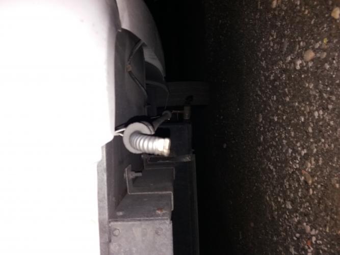

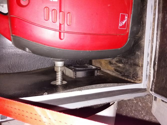

Inserito il 13/10/2018 alle: 12:53:36
20181013_192110.jpg 20181013_192222.jpg20181013_192228.jpg20181013_192242.jpg20181013_192309.jpg20181013_192208.jpgL'ho testato da fermo lasciato acceso per 3 ore nessun problema in viaggio non mi serve

Inserito il 13/10/2018 alle: 19:43:08
2 ventole una davanti che tira dentro aria fresca una dietro che tira fuori il calorewink

Io invece ho fatto quel tipo di lavoro per tanti motivi 1 non  puzza di benzina nel gavone e cellula 2 per non doverlo scaricare tutte le volte per usarlo 3 non disturbarba nessuno quasi non lo senti 4 si può accedere anche in viaggio se serve

In risposta al messaggio di Trivan del 13/10/2018 alle 12:53:36
Ecco, proprio così. Tu sei già alla soluzione finale, io mi sono fermato alla versione di test che è al momento anche definitiva.

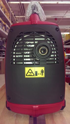

Alcune domande:
- come hai fatto ad attaccarti allo scarico? Io ho visto la marmitta del 1.0 ma è fatta in modo tale che non si riesce ad attaccarsi con qualcosa
- le ventole che hai utilizzato sono da 100mm a 12V o a 220V?
- che tipo di fono assorbente hai usato?
Trivan
Trivan
03/01/2017 442
Inserito il 13/10/2018 alle: 21:01:35
In risposta al messaggio di Laikone del 13/10/2018 alle 20:33:40
Ecco, proprio così. Tu sei già alla soluzione finale, io mi sono fermato alla versione di test che è al momento anche definitiva. Alcune domande: - come hai fatto ad attaccarti allo scarico? Io ho visto la marmitta del
1.0 ma è fatta in modo tale che non si riesce ad attaccarsi con qualcosa - le ventole che hai utilizzato sono da 100mm a 12V o a 220V? - che tipo di fono assorbente hai usato? grazie
Devi togliere il (*****) del generatore saldargli un pz con il filetto maschio che trovi nei negozi di idraulica poi un amico idraulico con un tubo inox tipo per il gas mi ha fatto il pz fino a dietro le ventole sono a 220 v una scuko e la attacchi al generatore il fonoassorbente è un foglio da 3 4 mm base al piombo pesa un po di più ma non bruciawink
