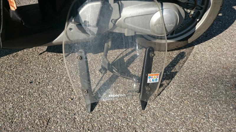

Io ho il 125, in 5 minuti si toglie e in 5 minuti si rimette il parabrezza.
In vacanza lo smonto 2 volte e lo monto 1 volta, anche il bauletto non entra in garage da montato.
Ovviamente se devi caricarlo spesso non conviene stare a montare e smontare quindi puoi lasciarlo a casa, però è una protezione contro insetti e pioggia se dovesse capitare.

No, devo smontare solo 2 viti con la chiave da 14mm, nientaltro.
Probabilmente in 150 ha un sistema di fissaggio diverso.

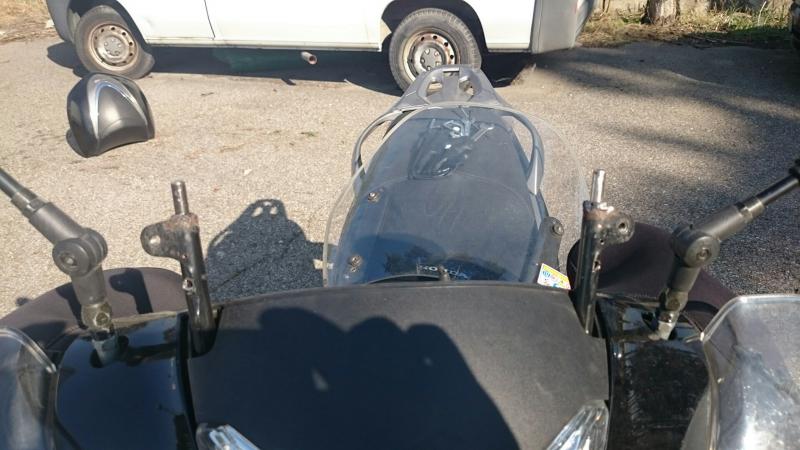

Ma di quale SH si sta parlando?
Se è il modello 2020 è semplicissimo, di serie ha due cupolini, uno per il parabrezza ed uno senza
1) togli il cupolino tirandolo dalle parti
2) Sviti 4 brugole per togliere i ferri
3) Metti il cupolino senza scanalature
I modelli precedenti sono più complicati ma fattibili

Modifica al modello 2011-2016

Quello di camperistadoc é L l’SH mode dove togliere il parabrezza é semplice, le altre foto sono dell’SH

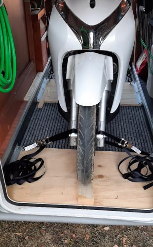

Perchè usare quegli attacchi? Io lo lego nella parte bassa della forcella con 2 fasce a crik ed è inchiodato al pavimento con manubrio immobilizzato.

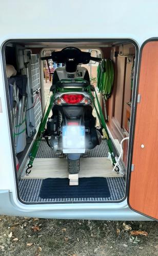

camperistadoc mi faresti vedere come lo blocchi dietro? grazie

Sempre con 2 fasce a crik legate al portapacchi...
Crick avanti, crick dietro e cinghia tirata su freno anteriore o posteriore.
Posso cappottare con il camper e lo scooter rimane appiccicato al pavimento laugh

Bene, é la prima foto, togli il cupolino e sviti 4 brugole, il sistema migliore inventato sui SH, non hai problemi.
Il consiglio é di acquistare 2 specchietti ripiegabili come quelli in foto in modo da non smontarli mai.
